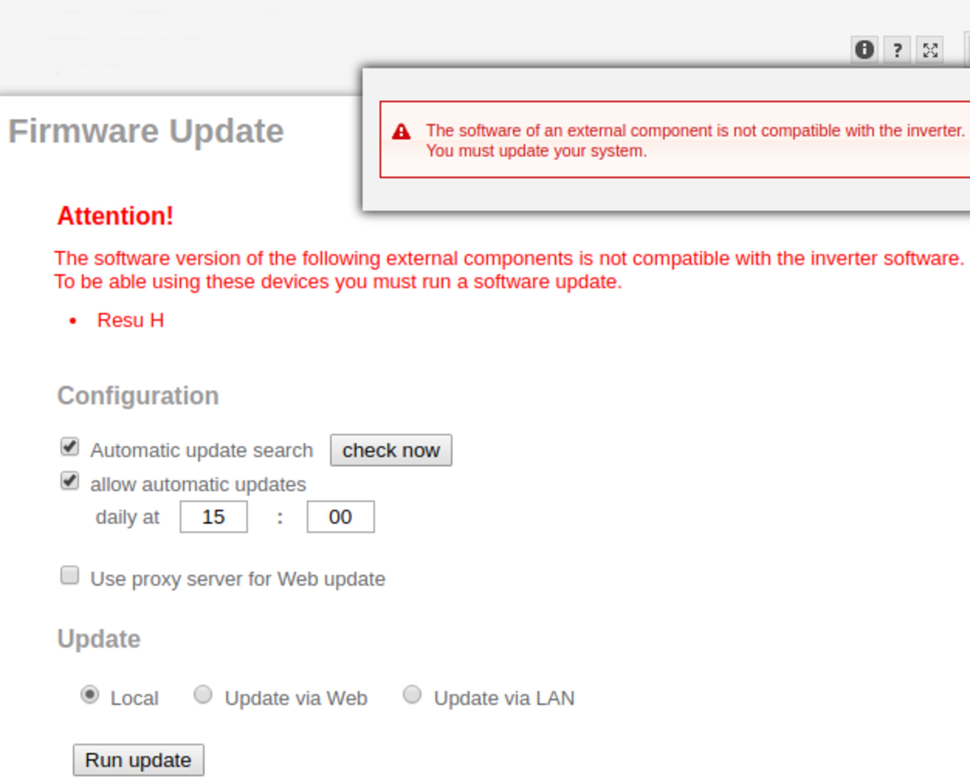

    Aktualizace střídače může trvat až dvě hodiny. Pro provedení aktualizace střídač potřebuje jen připojení AC. Chcete-li při instalaci ušetřit čas, můžete během aktualizace provádět práce v části systému, která není pod napětím.
    Bližší informace o aktualizaci najdete v části „Verze softwaru pro kontrolu a monitoring systému Fronius“ na straně (→)

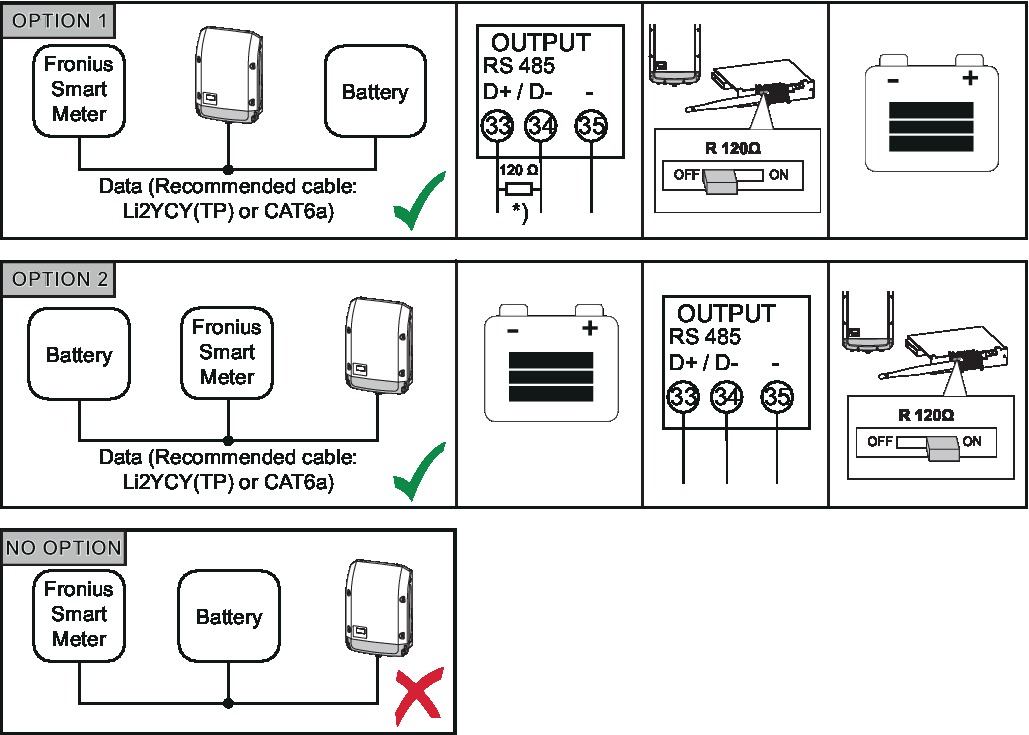

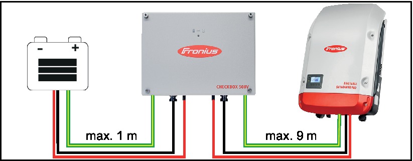

    Maximální vzdálenosti mezi součástmi
    Kabeláž komunikace Modbus a zakončovací odpory
    Při kabeláži komunikace Modbus je nutné u vnějších součástí použít zakončovací odpor. Zakončovací odpor u externího akumulátoru je pevnou součástí, a proto nelze akumulátor instalovat uprostřed sběrnice Modbus.
    *) Zakončovací odpor R 120 Ohm je přiložen k elektroměru Fronius Smart Meter
    Datové propojení externího akumulátoru
    LG Chem ResuH
    Fronius Symo Hybrid
    Fronius Smart Meter
    EN GND
    - (GND)
    C
    ENABLE_H
    IO 1
    RS485_L
    D-
    B
    RS485_H
    D+
    A

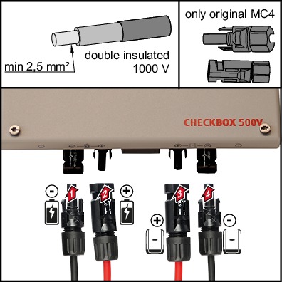

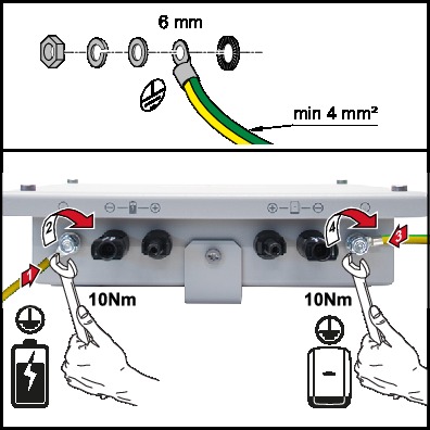

    Montáž a připojení zařízení Fronius Checkbox 500V
    UPOZORNĚNĺ!
    Riziko poškození zařízení.
    Nezaměňte stejnosměrné přípojky akumulátoru a střídače.
    Při připojování zařízení Fronius Checkbox dodržujte přiložené schéma zapojení celého systému!
    1.Pomocí příslušných hmoždinek a šroubů připevněte na zeď dodaný nástěnný držák.
    2.Zavěste zařízení Fronius Checkbox, posuňte je směrem dolů a připevněte je pomocí dodaných šroubů.
    3.
    4.
    V rámci datového vedení nainstalujte feritový kroužek.
    Na datovém vedení mezi střídačem a akumulátorem je nutné umístit co nejblíže obou svorek feritové kroužky, aby se zabránilo elektromagnetickým rušením.
    Jeden feritový kroužek je součástí dodávky zařízení Fronius Symo Hybrid a druhý je součástí dodávky zařízení Fronius Checkbox (feritový kroužek Würth – číslo zboží: 74271132S).
    1.Nainstalujte feritový kroužek na datové vedení před svorku na střídači.
    2.Odizolujte datové vedení před svorkou akumulátoru a dvakrát je protáhněte feritovým kroužkem.

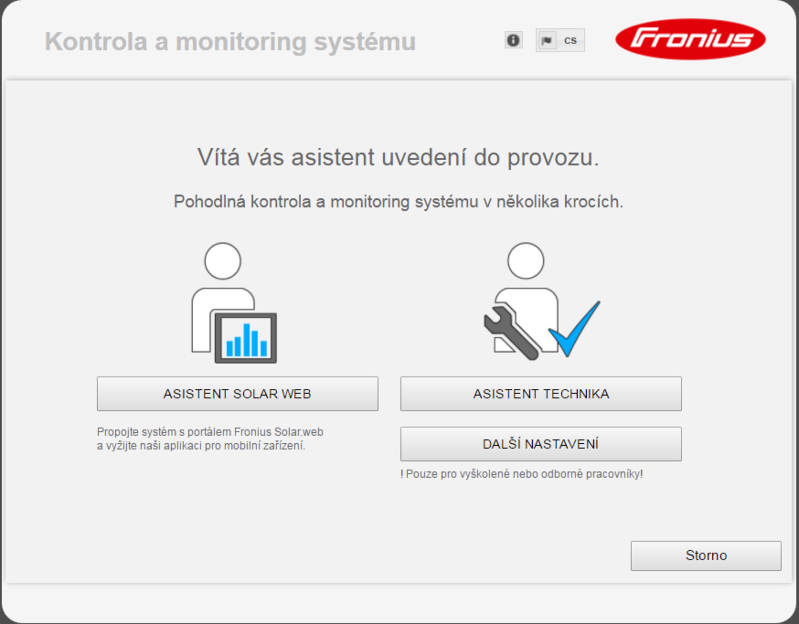

    První uvedení do provozu
    DŮLEŽITÉ! Pomocí aplikace Fronius Solar.web bude první uvedení kontroly a monitoringu systému Fronius do provozu podstatně snazší. Aplikace Fronius Solar.web je k dispozici v příslušném obchodě s aplikacemi
    nebo
    na adrese https://wizard.solarweb.com .
    DŮLEŽITÉ! Sestavení spojení s jednotkou pro kontrolu a monitoring systému Fronius vyžaduje, aby každé koncové zařízení (např. laptop, tablet apod.) mělo následující nastavení:
    • Musí být aktivní možnost „Získat adresu IP automaticky (DHCP)“.

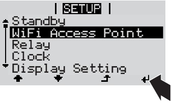

    1.Přepněte přístroj do servisního režimu.
    • Aktivujte přístupový bod WLAN prostřednictvím nabídky Setup střídače.
    Střídač vytvoří přístupový bod WLAN. Přístupový bod WLAN zůstane otevřený 1 hodinu.
    Instalace pomocí aplikace Solar.web
    Instalace pomocí webového prohlížeče
    2.Stáhněte si aplikaci Fronius Solar.web.
    3.Spusťte aplikaci Fronius Solar.web.
    1.Spojte koncový přístroj s přístupovým bodem WLAN
    SSID = FRONIUS_239.xxxxx (4–8místný).
    • Vyhledejte síť s názvem „FRONIUS_239.xxxxx“.
    • Vytvořte připojení k této síti.
    • Zadejte heslo 12345678
    (nebo propojte koncové zařízení a střídač pomocí ethernetového kabelu).
    2.V prohlížeči zadejte:
    http://datamanager
    nebo
    192.168.250.181 (IP adresa pro spojení WLAN)
    nebo
    169.254.0.180 (IP adresa pro spojení LAN).
    Zobrazí se úvodní stránka asistenta uvedení do provozu.

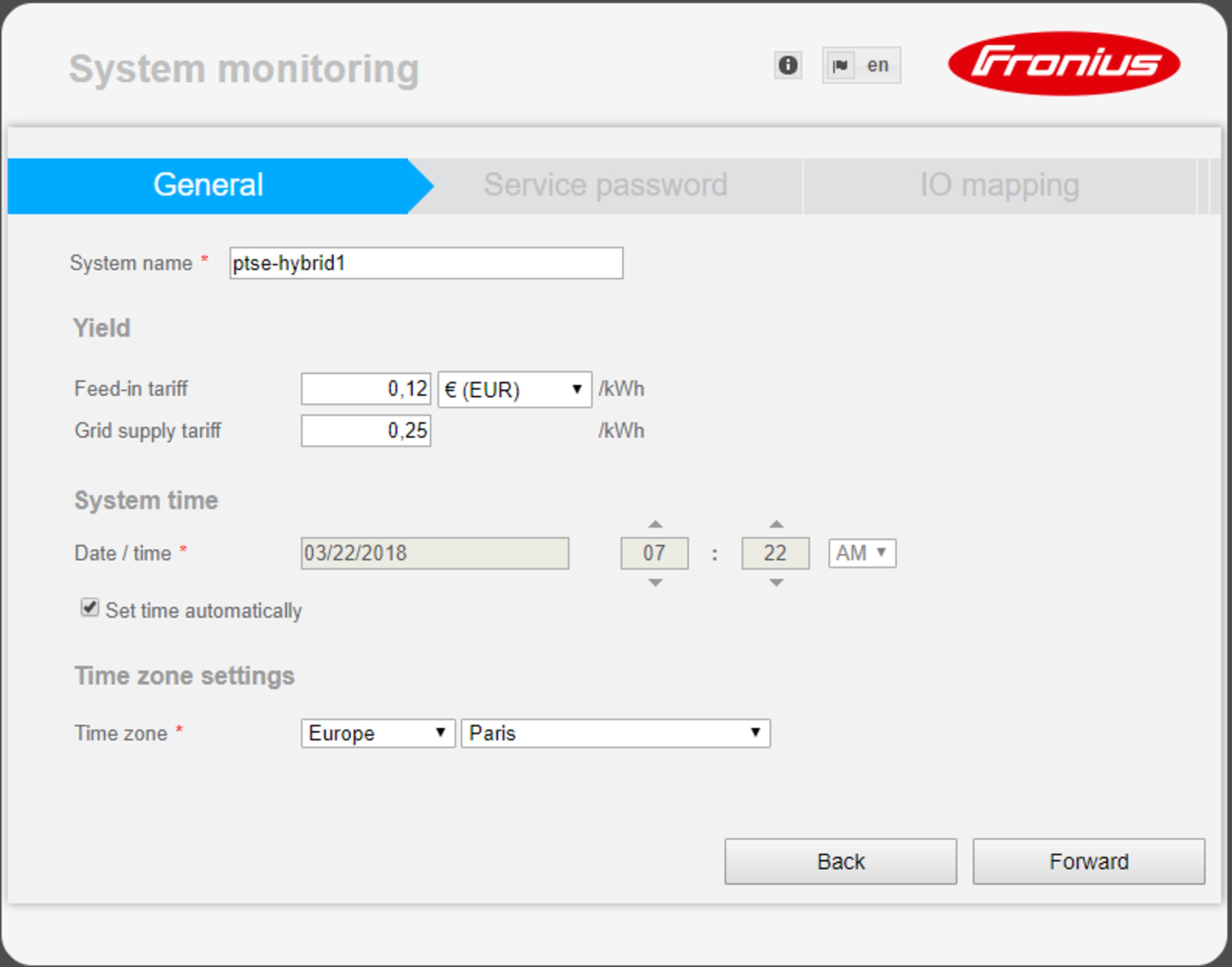

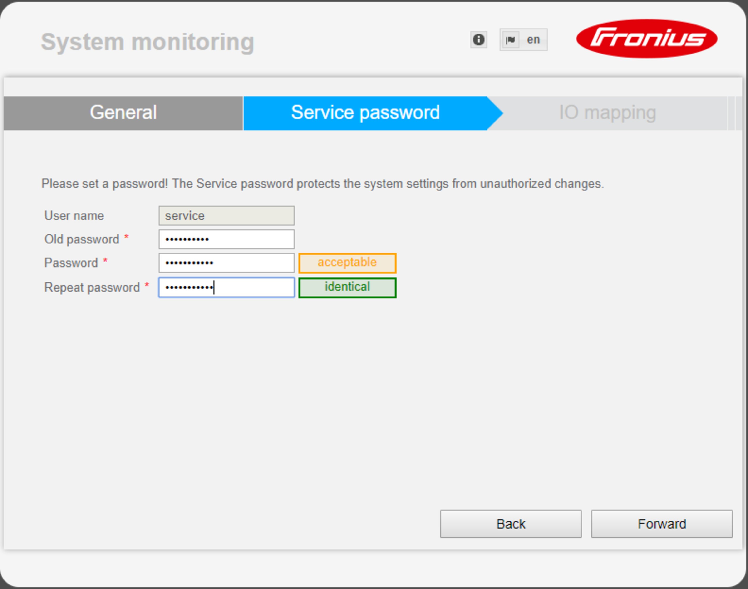

    Pokud použijete asistenta technika, bezpodmínečně si poznamenejte zadané servisní heslo. Toto servisní heslo je nutné pro nastavení položek nabídky Přehled systému, Editor PPS a rozšiřujících nastavení akumulátoru.
    Pokud asistenta technika nepoužijete, nebudou přednastaveny žádné hodnoty pro omezení výkonu a nebude fungovat hybridní režim (nabíjení a vybíjení akumulátoru).
    1.Spusťte asistenta technika a postupujte podle pokynů.
    UPOZORNĚNĺ!
    Nebezpečí v důsledku hlubokého vybití při použití neaktivovaného akumulátoru.
    Může mít za následek trvalé poškození akumulátoru.
    Asistenta Solar Web je nutné použít k aktivaci akumulátoru a případně elektroměru Smart Meter.
    2.Spusťte asistenta Solar Web a postupujte podle pokynů.
    Zobrazí se úvodní stránka portálu Fronius Solar.web.
    nebo
    Zobrazí se webová stránka kontroly a monitoringu systému Fronius.
    Informace k použití asistenta technika
    Pokud je střídač vybaven verzí softwaru nižší než 1.9.x-x, asistent technika se od následujícího popisu liší. Přiřazení vstupů/výstupů a akumulátoru nelze provést. Teprve po aktualizaci softwaru (viz „Aktualizace firmwaru přes web“ na str. (→)) je možné ve webovém rozhraní pod přiřazením IO (viz „Přiřazení IO“ na str. (→)) a přehledem systému (viz „Nastavení v přehledu systému“ na str. (→)) provést nastavení.
    Použití asistenta technika probíhá v 5 krocích:
    1. Obecné
    Zde se zadávají obecná data systému (např.: název systému).
    2. Servisní heslo
    Zadejte a zapamatujte si servisní heslo!
    3. Přiřazení IO
    Zadejte nastavení pro rozhraní IO (viz také Přiřazení IO na straně (→)).
    4. Přehled systému
    Zadejte nastavení celého FV systému (viz také Nastavení v přehledu systému na straně (→)).

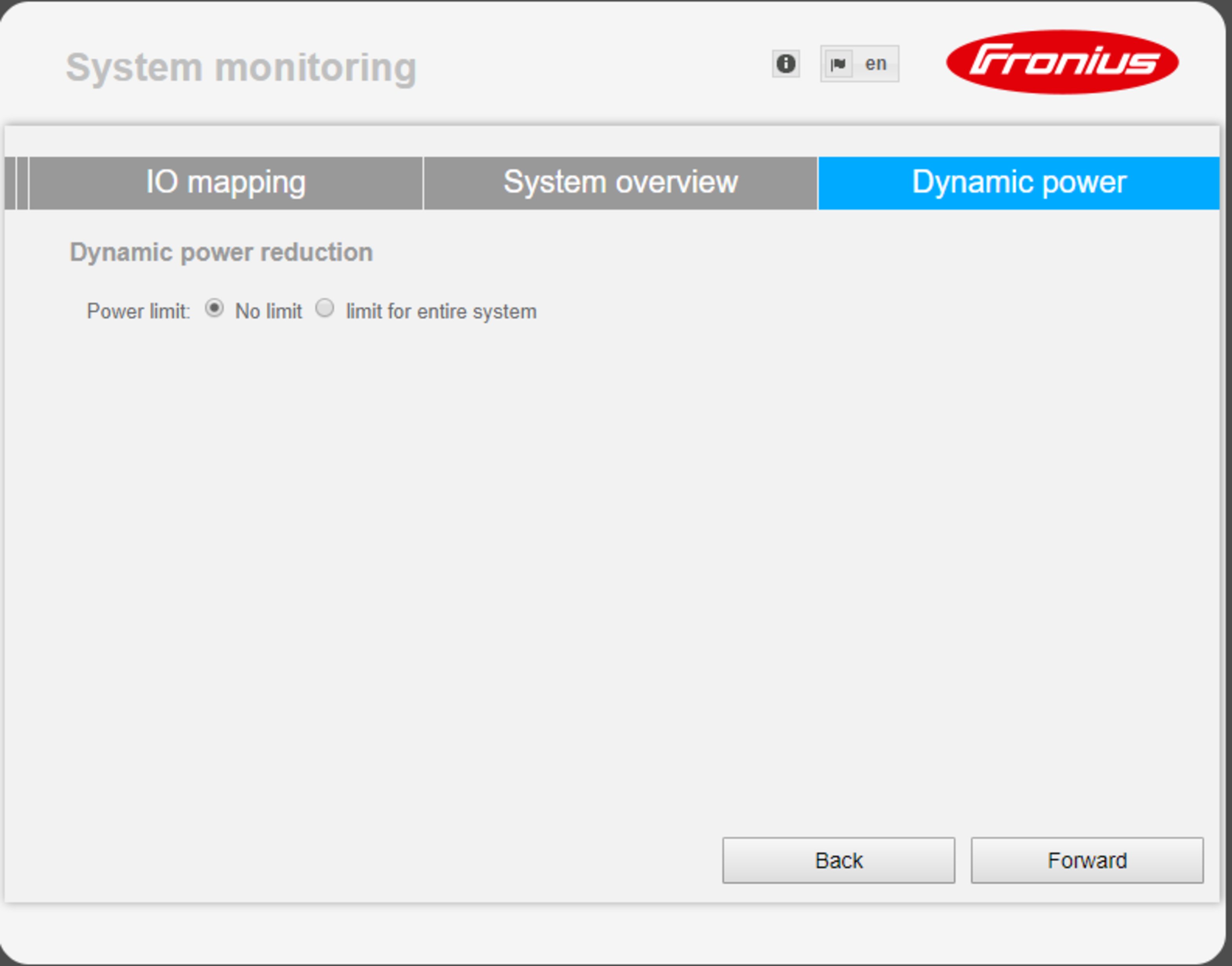

    5. Dynamický výkon
    Zadejte nastavení pro dynamické omezení výkonu.

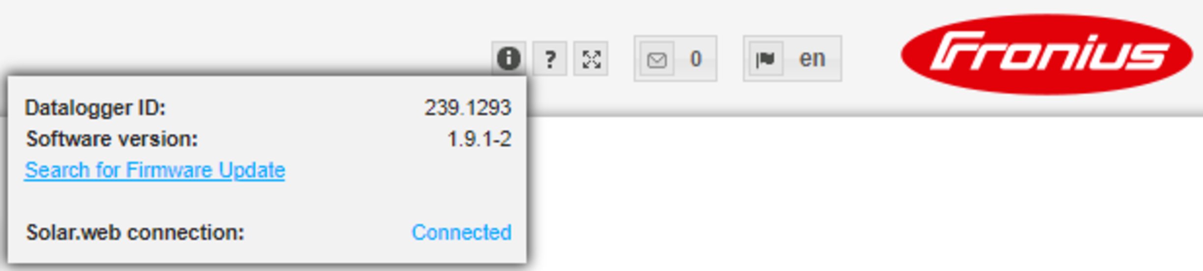

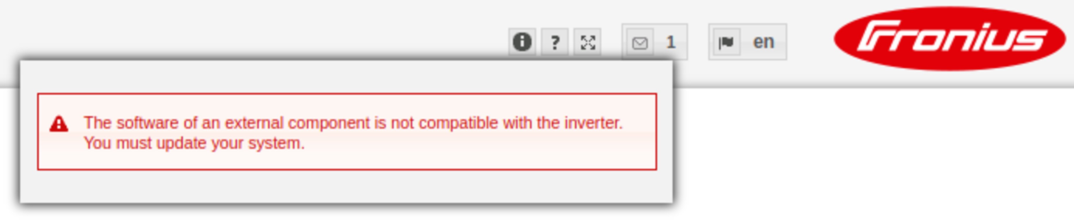

    Za účelem podpory externího akumulátoru je nutná verze softwaru alespoň 1.9.x-x. Během procesu aktualizace musí být k dispozici online připojení. Aktuální verze kontroly a monitoringu systému je patrná prostřednictvím informačního symbolu:
    Bez ohledu na verzi softwaru zobrazenou na webovém rozhraní může dojít k tomu, že aktualizace na poslední platnou verzi softwaru bude vyžadovat několik aktualizačních kroků. Během procesu aktualizace může dojít k aktualizaci střídače i akumulátoru.
    1.Pomocí webového prohlížeče otevřete webovou stránku kontroly a monitoringu systému Fronius
    2.V nabídce Služby otevřete možnost Aktualizace firmwaru
    3.Vyberte možnost „Aktualizace přes web“
    4.Klepněte na tlačítko „Provést aktualizaci“Zobrazí se bezpečnostní dotaz týkající se aktualizace
    5.Klepněte na tlačítko „Ano“Aktualizace bude provedena, její průběh se zobrazí jako pruh a procentuální hodnota.
    V případě selhání propojení se serverem:
    • po dobu aktualizace deaktivujte firewall
    • opakujte pokus
    DŮLEŽITÉ! Bude-li pro připojení k síti Internet použit server proxy:
    • musí být aktivována volba „Použít pro webové aktualizace server proxy“
    • musí být zadána požadovaná data

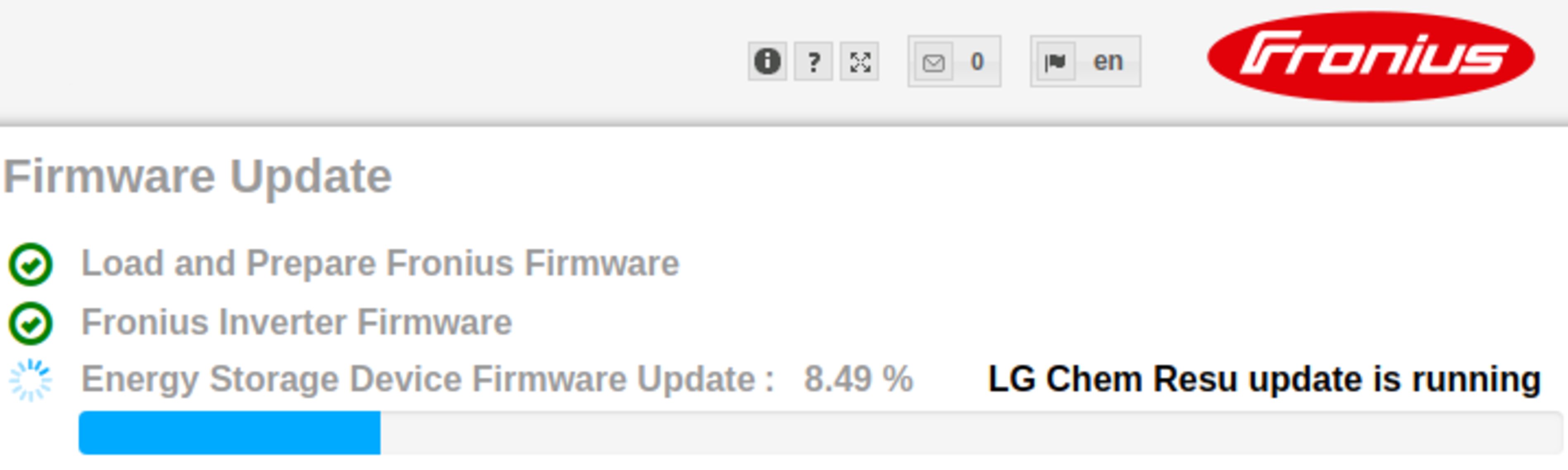

    Provedení aktualizace softwaru externího akumulátoru
    POZOR!
    Nebezpečí poškození akumulátoru! Pokud bude aktualizace softwaru akumulátoru přerušena, může dojít k poškození akumulátoru.
    Aby se takové situaci zabránilo, postupujte během aktualizace následujícím způsobem:
    nevypínejte střídač
    nevypínejte akumulátor
    doporučuje se, aby byl stav nabití (SOC) akumulátoru vyšší než 50 %
    zajistěte napájení
    nepřerušujte/zajistěte komunikaci Modbus
    POZOR!
    Nebezpečí poškození akumulátoru! Pokud i navzdory předběžným opatřením dojde k přerušení procesu aktualizace, dodržte pořadí činností k vypnutí akumulátoru požadované výrobcem externího akumulátoru a okamžitě informujte kontaktní osobu u výrobce externího akumulátoru.
    Jinak může dojít k trvalému poškození. Akumulátor v pohotovostním režimu může být během několika dnů trvale poškozen v důsledku samovolného vybíjení.

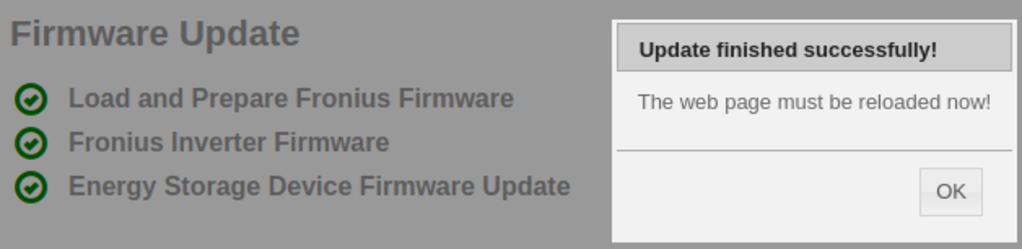

    Jakmile má dojít k aktualizaci softwaru akumulátoru, objeví se hlášení na webové stránce kontroly a monitoringu systému.
    1.Klikněte na hlášení oznamující, že má dojít k aktualizaci softwaru akumulátoru.
    2.Objeví se stránka s různými možnostmi nastavení.
    V nabídce „Aktualizace“ vyberte bod „Místní“ a klikněte na položku „Spustit aktualizaci“.
    3.Aktualizace se zahájí a proběhne v celém rozsahu. To může trvat až jednu hodinu.
    Vyčkejte na konec aktualizace.
    4.Objeví se hlášení oznamující, že aktualizace byla úspěšná.
    Potvrďte hlášení kliknutím na tlačítko „OK“.

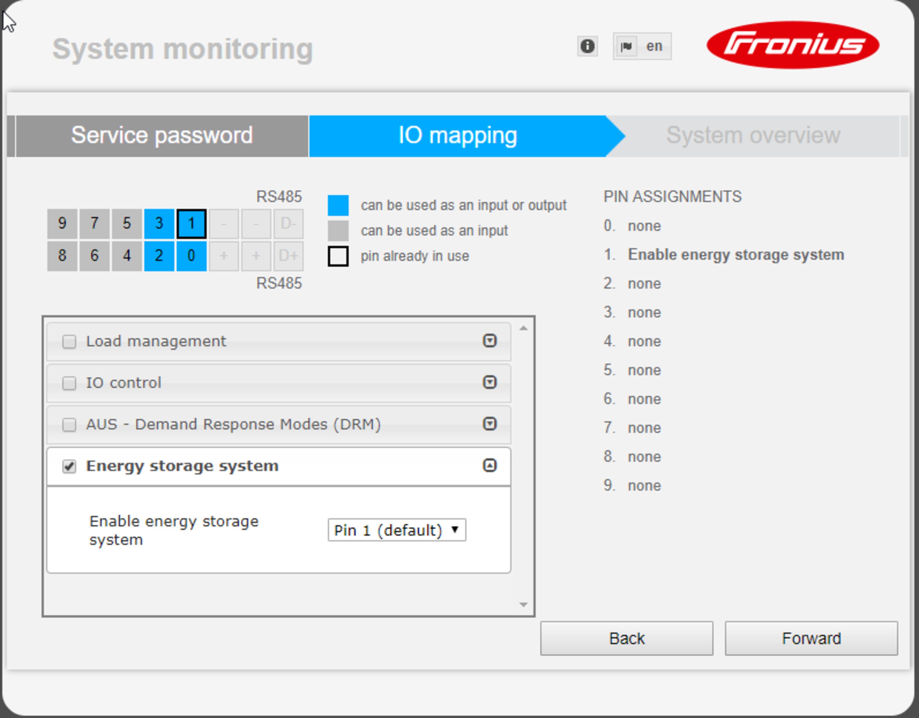

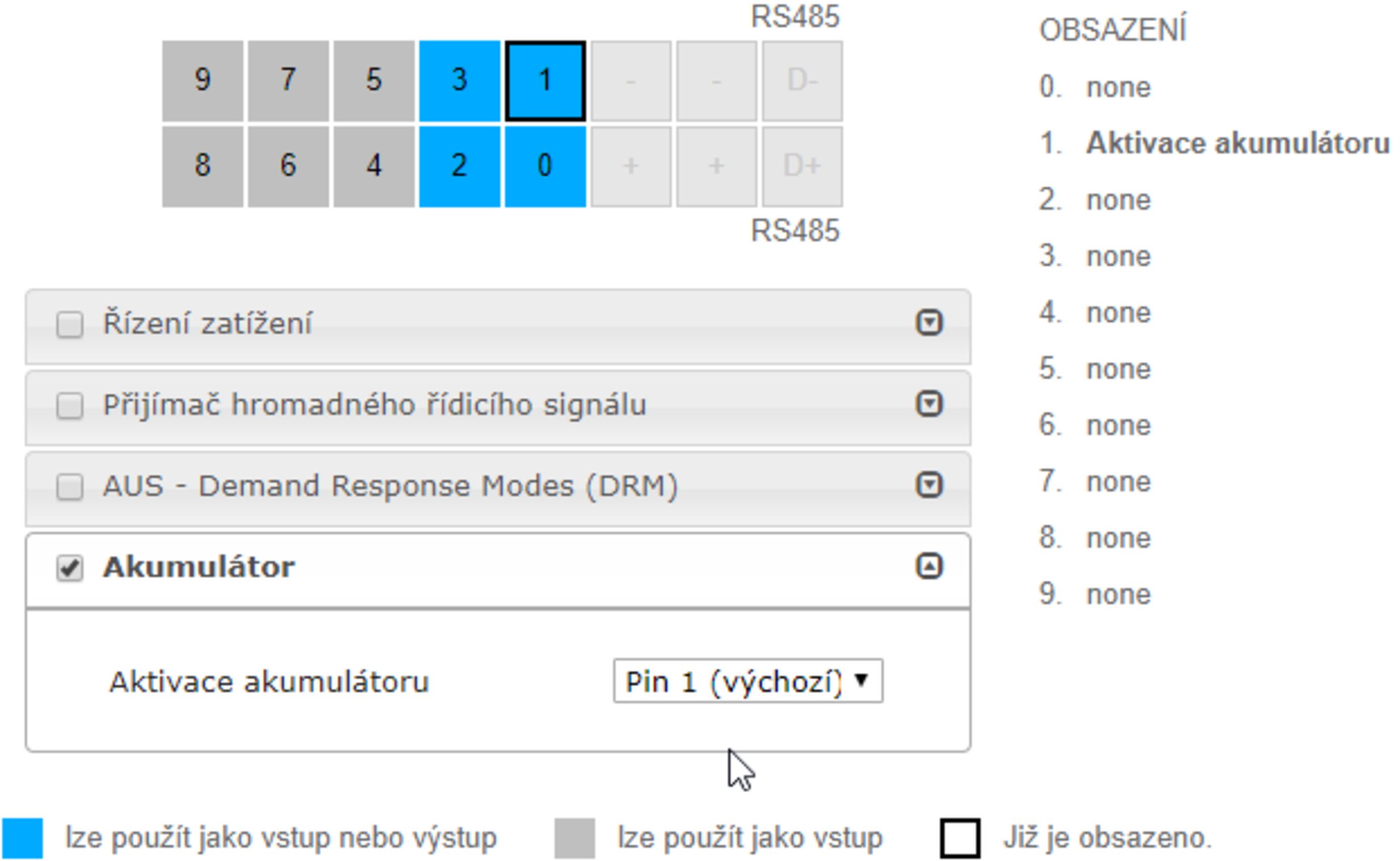

    Přiřazení IO
    1.V části Nastavení – Přiřazení IO aktivujte „Externí akumulátor“. Obsazení pinů musí odpovídat kabeláži.

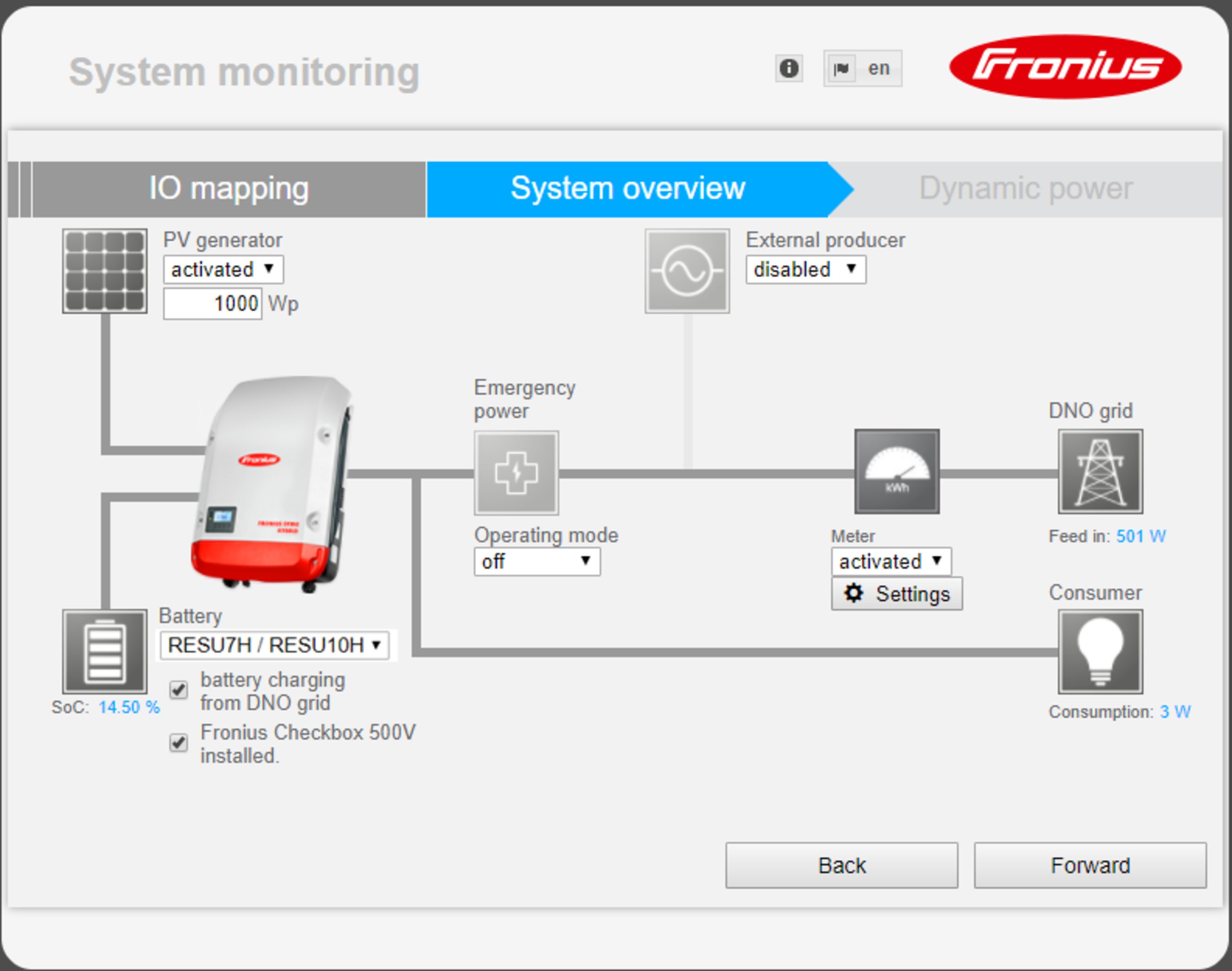

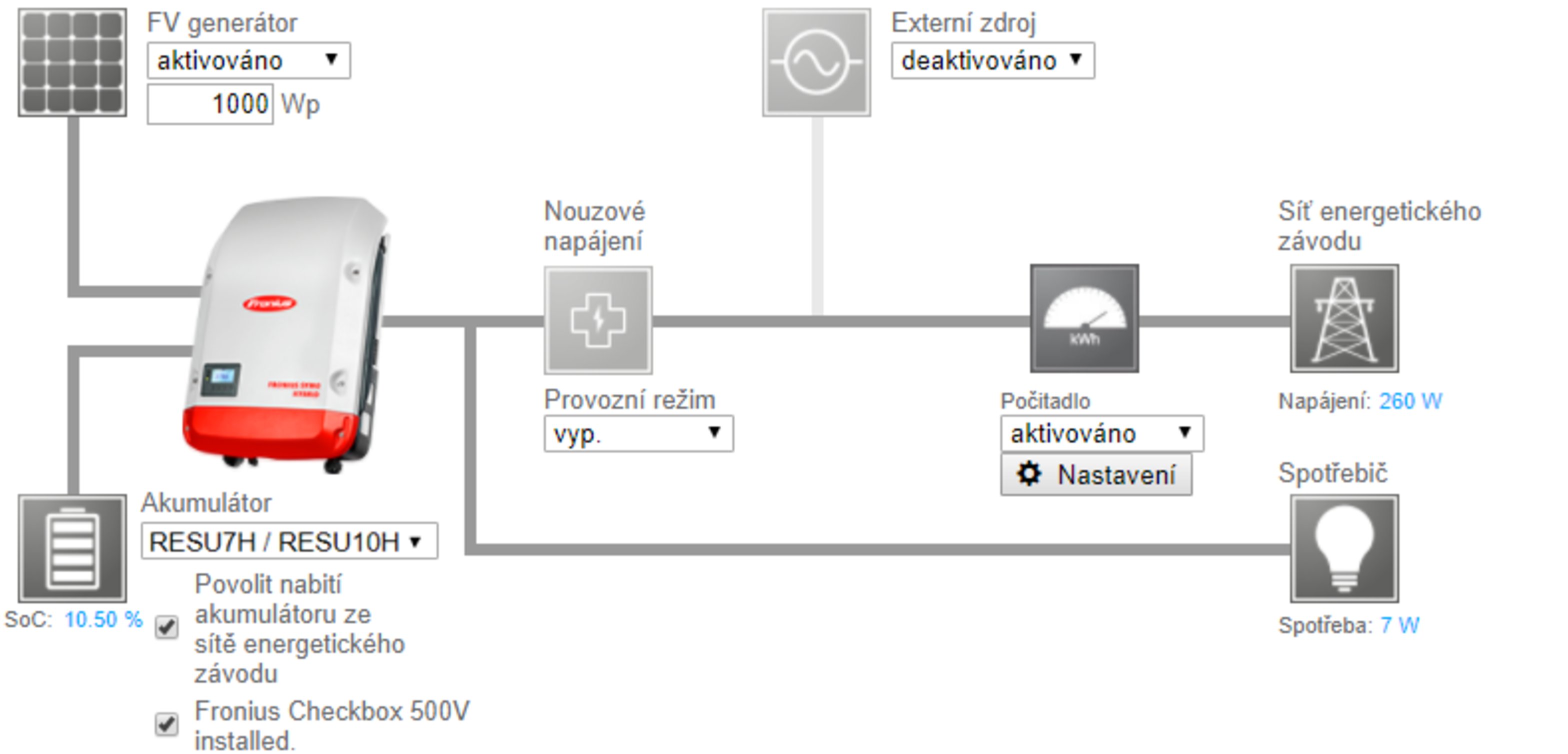

    1.V rámci Nastavení – Přehled systému vyberte v části Akumulátor položku „RESU7H / RESU10H“.
    2.V oblasti elektroměru vyberte položku „aktivní“ a v rámci nastavení zadejte umístění elektroměru podle příslušné instalace (ve větvi spotřeby nebo v místě dodávky do sítě).
    3.Wenn die Checkbox korrekt installiert wurde, das Häkchen bei „Fronius Checkbox 500V installiert“ setzen
