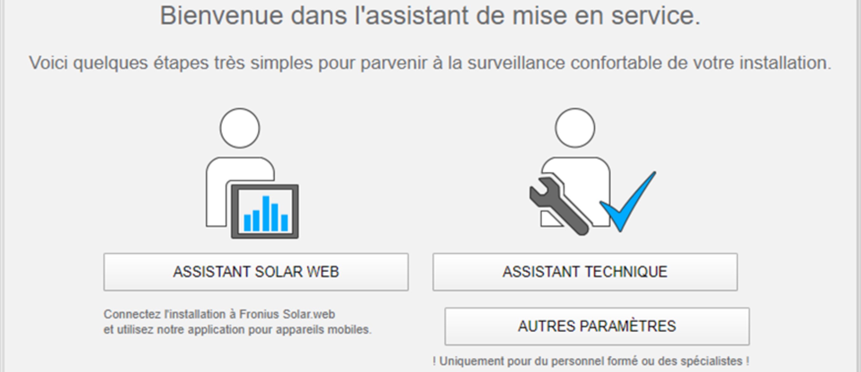

    5Dans le navigateur, saisir :
    http://datamanager
    ou
    192.168.250.181 (adresse IP pour la connexion WLAN)
    oder
    169.254.0.180 (adresse IP pour la connexion LAN)
    La page d'accueil de l'assistant de mise en service s'affiche.
    L'assistant technique est destiné à l'installateur et contient des paramétrages normalisés. L'exécution de l'assistant technique est facultative.
    Si l'assistant technique est exécuté, le mot de passe de service doit être absolument noté. Ce mot de passe de service est nécessaire pour la configuration du point de menu Éditeur fournisseur.
    Si l’assistant technique n’est pas exécuté, aucune consigne n’est paramétrée pour la réduction de puissance.
    L'exécution de l'assistant Fronius Solar.web est obligatoire !
    6Exécuter l'assistant technique Solar.web et suivre les instructions.
    La page d'accueil Fronius Solar.web s'affiche.
    ou
    La page Internet du Fronius Datamanager 2.0 s'affiche.
    7En cas de besoin, exécuter l'assistant technique et suivre les instructions
