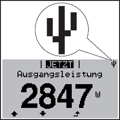

    Die Versorgung des Displays erfolgt über die AC-Netzspannung. Je nach Einstellung im Setup-Menü kann das Display den ganzen Tag zur Verfügung stehen.
    HINWEIS!
    Das Display des Wechselrichters ist kein geeichtes Messgerät.
    Eine geringe Abweichung zum Energiezähler des Energieversorgungs-Unternehmens ist systembedingt. Die genaue Abrechnung der Daten mit dem Energieversorgungs-Unternehmen erfordert daher einen geeichten Zähler.

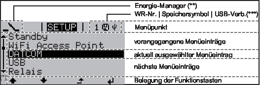

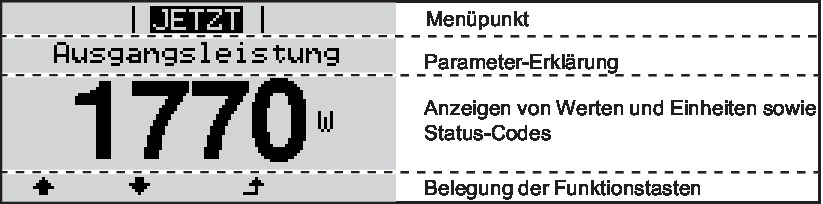

    Anzeigebereiche am Display, Anzeigemodus
    Anzeigebereiche am Display, Setup-Modus
    Scroll-Balken
    Symbol Energie-Manager
    wird angezeigt, wenn die Funktion ‘Energie-Manager‘ aktiviert ist
    WR-Nr. = Wechselrichter DATCOM-Nummer,
    Speichersymbol - erscheint kurzfristig beim Speichern von eingestellten Werten,
    USB-Verbindung - erscheint wenn ein USB-Stick angeschlossen wurde

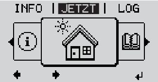

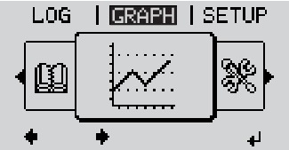

    Menüebene aufrufen
    1.Taste ‘Menü’ drücken
    Das Display wechselt in die Menüebene.
    1.Mittels Tasten ‘links‘ oder ‘rechts‘ den gewünschten Menüpunkt auswählen
    1.Gewünschten Menüpunkt durch Drücken der Taste ‘Enter’ aufrufen

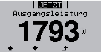

    JETZT
    (Anzeige von Momentanwerten)

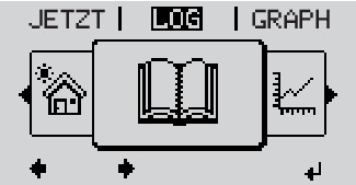

    LOG
    (aufgezeichnete Daten vom heutigen Tag, vom aktuellen Kalenderjahr und seit Erstinbetriebnahme des Wechselrichters)
    GRAPH
    Tages-Kennlinie
    stellt den Verlauf der Ausgangsleistung während des Tages graphisch dar. Die Zeitachse skaliert sich automatisch.
    Taste ‘Zurück’ zum Schließen der Anzeige drücken

    In den Menüpunkten JETZT und LOG angezeigte Werte
    Im Menüpunkt JETZT angezeigte Werte:
    Ausgangsleistung (W)
    AC Blindleistung (VAr)
    Netzspannung (V)
    Ausgangsstrom (A)
    Netzfrequenz (Hz)
    Solarspannung (V)
    Solarstrom (A)
    Uhrzeit / Datum
    Uhrzeit und Datum am Wechselrichter oder im Fronius Solar Net Ring

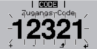

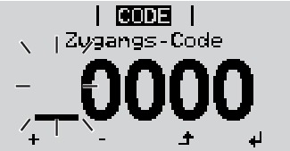

    Tastensperre ein- und ausschalten
    Allgemeines
    Der Wechselrichter ist mit einer Tastensperr-Funktion ausgestattet.
    Bei aktivierter Tastensperre kann das Setup-Menü nicht aufgerufen werden, z.B. als Schutz vor unbeabsichtigtem Verstellen von Setup-Daten.
    Für das Aktivieren / Deaktivieren der Tastensperre muss der Code 12321 eingegeben werden.
    Allgemeines
    Die Menüebene' wird angezeigt.
    1.Die nicht belegte Taste ‘Menü / Esc’
    5 x drücken
    Im Menü ‘CODE’ wird ‘Zugangs-Code‘ angezeigt, die erste Stelle blinkt.
    1.Code 12321 eingeben: Mittels Tasten ‘plus’ oder ‘minus’    den Wert für die erste Stelle des Codes auswählen
    1.Taste ‘Enter’    drücken
    Die zweite Stelle blinkt.
    1.Arbeitsschritt 3. und 4. für die zweite, die dritte, die vierte und die fünfte Stelle des Codes wiederholen, bis ...

    USB-Symbol am Wechselrichter-Display, z.B. im Anzeigemodus ‘JETZT’:
    Erkennt der Wechselrichter einen USB-Stick, so wird am Display rechts oben das USB-Symbol angezeigt.
    Beim Einsetzen von USB-Sticks überprüfen, ob das USB-Symbol angezeigt wird (kann auch blinken).
    1.Code 22742 eingeben: Mittels Tasten ‘auf’ oder ‘ab’ den Wert für die erste Stelle des Codes auswählen
