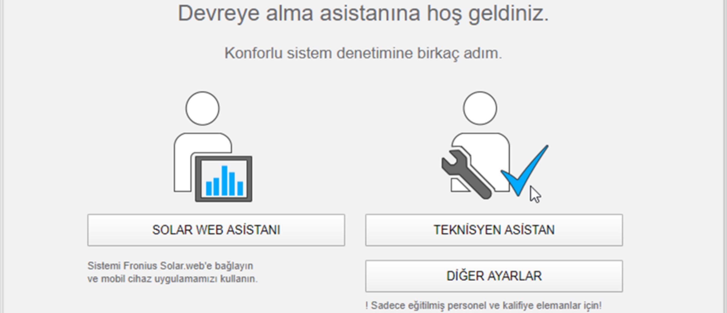

    5Tarayıcıya girin:
    http://datamanager
    veya
    192.168.250.181 (WLAN bağlantısı için IP adresi)
    veya
    169.254.0.180 (LAN bağlantısı için IP adresi)
    Devreye alma asistanının ana sayfası gösterilir.
    Teknisyen asistanı, tesisatçı için öngörülmüştür ve standartlara uygun özel ayarlar içerir. Teknisyen asistanının kurulması tercihe bağlıdır.
    Teknisyen asistan kurulursa, oluşturulan servis şifresini mutlaka not edin. Bu servis şifresi, EVU editör menü öğesi ayarı için gereklidir.
    Teknisyen asistan kurulmazsa, kapasite düşürme için herhangi bir direktif ayarlanmamış demektir.
    Fronius Solar.web asistanlarının uygulanması gereklidir!
    6Fronius Solar.web asistanını kurun ve talimatlara uyun
    Fronius Solar.web ana sayfası gösterilir
    veya
    Fronius Datamanager 2.0 Solar.web gösterilir.
    7Gerektiğinde teknisyen asistanını kurun ve bu sırada talimatlara uyun
