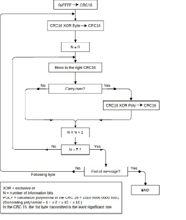

      • CRC Berechnung für Modbus RTU
      • CRC Prüfsumme berechnen
      • CRC Prüfsumme zur Nachricht hinzufügen

    Jede Modbus RTU Nachricht wird mit einer Prüfsumme (CRC, Cyclic Redundancy Check) versehen, um Übertragungsfehler erkennen zu können. Die Prüfsumme ist 2 Bytes groß. Sie wird vom sendenden Gerät berechnet und an die zu sendende Nachricht angehängt. Der Empfänger berechnet seinerseits über alle Bytes der erhaltenen Nachricht (ohne CRC) die Prüfsumme und vergleicht diese mit der empfangenen Prüfsumme. Wenn diese beiden Prüfsummen unterschiedlich sind, ist ein Fehler aufgetreten.
    Die Berechnung der Prüfsumme beginnt mit dem Setzen aller Bits eines 16 Bit Registers (CRC Register) auf 1 (0xFFFF). Danach werden alle Bytes der Nachricht einzeln mit dem CRC Register verarbeitet. Nur die Datenbytes einer Nachricht werden zur Berechnung herangezogen. Start-, Stopp- und Paritätsbits werden nicht berücksichtigt.
    Während der Berechnung der CRC wird jedes Byte mit dem CRC Register XOR-verknüpft. Danach wird das Ergebnis in Richtung des niederwertigsten Bits (LSB) verschoben und das höchstwertige Bit (MSB) auf 0 gesetzt. Das LSB wird betrachtet. Wenn das LSB vorhin 1 war, wird das CRC Register mit einem fix vorgegebenen Wert XOR-verknüpft. War das LSB 0, dann ist nichts zu tun.
    Dieser Prozess wird so oft wiederholt, bis das CRC Register 8 Mal verschoben wurde. Nach dem letzten (achten) Schiebevorgang, wird das nächste Byte genommen und mit dem aktuellen CRC Register XOR-verknüpft. Danach beginnt der Schiebeprozess von vorne; wieder wird 8 Mal verschoben. Nach Abhandlung aller Bytes der Nachricht ist der Wert des CRC Registers die Prüfsumme.
    Berechnungsalgorithmus der CRC16
    1. Das Modbus Protokoll
    link_horizontalLink copied
    1Initialisierung eines 16 Bit Registers (2 Bytes) mit 0xFFFF. Dieses Register wird als CRC16 Register bezeichnet.
    2XOR-Verknüpfung des ersten Bytes der Nachricht mit dem niederwertigen Byte des CRC16 Registers. Das Ergebnis wird im CRC16 Register gespeichert.
    3Verschieben des CRC16 Registers um 1 Bit nach rechts (in Richtung LSB), MSB mit 0 auffüllen. LSB betrachten.
    4LSB Wert überprüfen
    - War das LSB 0: Gehe zu Schritt 3 (neuerlich verschieben).
    - War das LSB 1: XOR Verknüpfung des CRC16 Registers mit dem CRC Polynom 0xA001 (1010 0000 0000 0001).
    5Wiederholung der Schritte 3 und 4 bis 8 Schiebeoperationen durchgeführt worden sind. Wenn diese durchgeführt wurden, wurde ein komplettes Byte der Nachricht bearbeitet.
    6Wiederholung der Schritte 3 bis 5 für das nächste Byte der Nachricht. Das ganze wiederholen bis alle Bytes der Nachricht abgearbeitet wurden.
    7Nach dem letzten Byte enthält das CRC16 Register die Prüfsumme.
    8Wenn die Prüfsumme an die zu sendende Nachricht angehängt wird, dann müssen die beiden Bytes wie unten beschreiben vertauscht werden.

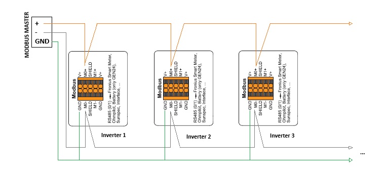

    Steuerung mehrer Wechselrichter mit Modbus RTU
    Mit einer Kommunikation via Modbus RTU ist die Steuerung mehrerer Wechselrichter möglich.
    1Die Benutzeroberfläche des Wechselrichters öffnen.
    2Den Bereich Kommunikation auswählen.
    3Den Menüpunkt Modbus öffnen.
    4Folgende Einstellungen vornehmen:
    • Modus: RTU Server
    • Zähleradresse Offset: 200
    • Wechselrichteradresse: Die eindeutige Adresse des jeweiligen Wechselrichters eingeben, z. B. 1 für Inverter 1, 2 für Inverter 2 usw.
    • SunSpec Modelltyp: Für alle Wechselrichter, die mit Modbus RTU gesteuert werden, den gleichen Parameter wählen.
    • Schnittstelle: Modbus 0 (M0) RTU
    • Baudrate: 9600
    • Parität: keine
    5Steuerung erlauben aktivieren.
    Die Verkabelung für Modbus RTU erfolgt nach dem gleichen Prinzip wie beim Smart Meter oder bei einer Batterie. Jedem Wechselrichter muss eine eindeutige Adresse zugewiesen werden. Siehe folgendes Beispiel:
    Beispiel für die Verkabelung von Wechselrichtern mit Modbus RTU Steuerung
    Die bewährten Verfahren für Modbus RTU beachten:
    • Aktivierung des integrierten 120 Ohm Abschlusswiderstands an den Leitungsenden.
    • Verwendung von abgeschirmten Twisted-Pair-Kabeln.
    • Einzelpunkt-Erdung
    • Einhaltung einer strengen Daisy-Chain-Topologie.

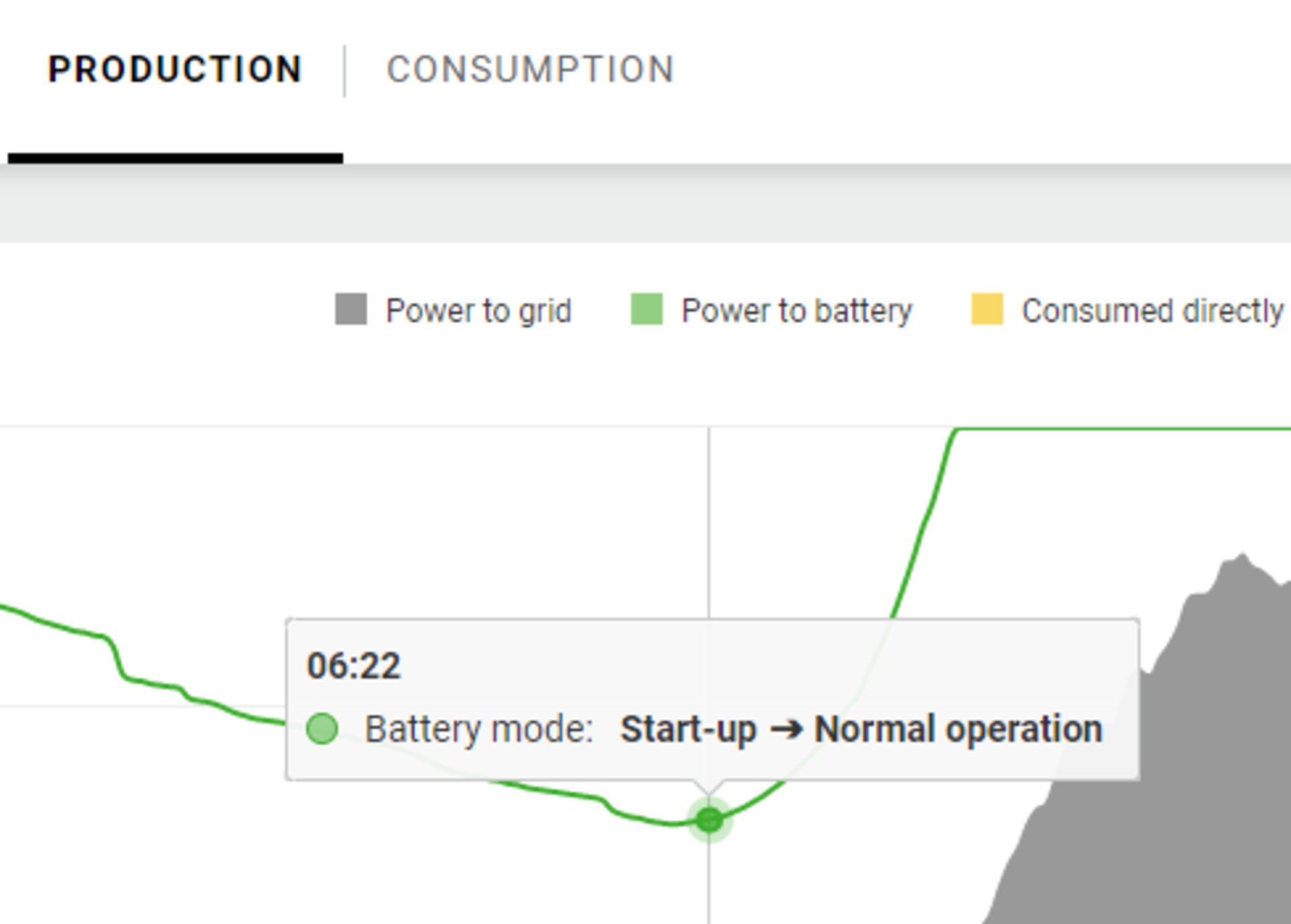

    Am Webinterface des Wechselrichters muss in den Einstellungen unter Modbus die Einstellung „Wechselrichter-Steuerung über Modbus“ aktiviert sein, um hier schreibend aktiv werden zu können. Je nach eingestellter Steuerungs-Priorität (IO-Steuerung, Dynamische Leistungsreduzierung oder Steuerung über Modbus) werden Modbus Kommandos eventuell nicht angenommen.
    Für die folgenden Beispiele wird WchaMax = 3300 W angenommen.
    Für resultierende Leistungsfenster gilt:
    • negative Leistungswerte entsprechen einer Ladung des Energiespeichers
    • positive Werte entsprechen einer Entladung des Energiespeichers
    HINWEIS!
    Die Werte in den folgenden Beispielen müssen nach dem Lesen und vor dem Schreiben entsprechend ihren Skalierungsfaktoren in den angegebenen Skalierungsregistern skaliert werden.
    Die Manipulation der Register InWRte, OutWRte und StorCtl_Mod führt zu Änderungen des Batteriestatus in Fronius Solar.web, zum Beispiel „Erzwungene Nachladung“ und „Energiesparmodus“, abhängig von den Benutzereinstellungen und dem aktuellen Status der Batterie.
    Beispiel 1: Nur Laden des Energiespeichers erlauben
    Dieses Verhalten kann durch Limitierung der maximalen Entladeleistung auf 0% erreicht werden => resultiert in Fenster [-3300 W, 0 W]
    • OutWRte = 0% (setze Entladelimit auf 0% von WchaMax)
    • StorCtl_Mod = 2 (schaltet Entladegrenzwert aktiv, Bit-Muster: 10)
    • InWRte ist in diesem Fall nicht relevant
    Beispiel 2: Nur Entladen des Energiespeichers erlauben
    Dieses Verhalten kann durch Limitierung der maximalen Ladeleistung auf 0% erreicht werden => resultiert in Fenster [0 W, 3300 W]
    • InWRte = 0% (setze Ladelimit auf 0% von WchaMax)
    • StorCtl_Mod = 1 (Bit 1 schaltet Ladegrenzwert aktiv, Bit-Muster: 01)
    • OutWRte ist in diesem Fall nicht relevant
    Beispiel 3: Weder Laden noch Entladen erlauben
    Dieses Verhalten kann durch Limitierung der maximalen Ladeleistung auf 0% und Limitierung der maximalen Entladeleistung auf 0% erreicht werden
    => resultiert in Fenster [0 W, 0 W]
    • StorCtl_Mod = 3 (schalte beide Grenzwerte aktiv, Bit-Muster: 11)
    Beispiel 4: Laden und Entladen mit maximal 50% der nominalen Leistung
    Dieses Verhalten kann durch Limitierung der maximalen Ladeleistung auf 50% und Limitierung der maximalen Entladeleistung auf 50% erreicht werden
    => resultiert in Fenster [-1650 W, 1650 W]
    • InWRte = 50% (setze Ladelimit auf 50% von WchaMax)
    • OutWRte = 50% (setze Entladelimit auf 50% von WchaMax)
    Beispiel 5: Laden im Bereich von 50% bis 75% der nominalen Leistung
    Dieses Verhalten kann durch Limitierung der maximalen Ladeleistung auf 75% und Limitierung der maximalen Entladeleistung auf -50% erreicht werden
    => resultiert in Fenster [1650 W, 2475 W]
    • InWRte = 75% (setze Ladelimit auf 75% von WchaMax)
    • OutWRte = -50% (setze Entladelimit auf -50% von WchaMax)
    • Der Batteriestatus in Fronius Solar.web wechselt zu „Erzwungene Nachladung“

    Register- und Batteriestatusänderungen in Fronius Solar.web
    Mit Fronius Solar.web können Statusänderungen der Batterie visualisiert werden. Diese Änderungen können in Fronius Solar.web unter der Option Energiebilanz und dann Erzeugung oder Verbrauch eingesehen werden. Die Änderungen sind mit einem Blasenstatus gekennzeichnet, ein Klick auf eine Zustandsänderung zeigt den vorherigen Zustand gefolgt von einem Pfeil und dem neuen Zustand.
    Änderung des Batteriezustandes von Inbetriebnahme zum Normalbetrieb
    Batteriezustandsänderungen werden während des normalen Betriebs ausgelöst (wenn die Batterie betriebsbereit ist, aus Sicherheitsgründen...) oder durch Änderungen der Modbus-Register MinRsvPct, InWRte, OutWRte und StorCtl_Mod.
    Die Änderungen können wie folgt ausgelöst werden:
    • Über das Register MinRsvPct wird ein minimaler Ladezustand eingestellt, der entsprechende Zustandswechsel ist der „Energiesparmodus“.
    • Durch Setzen der Register InWRte, OutWRte, StorCtl_Mod könnte der Batteriestatus auf „Erzwungene Nachladung“ wechseln.
