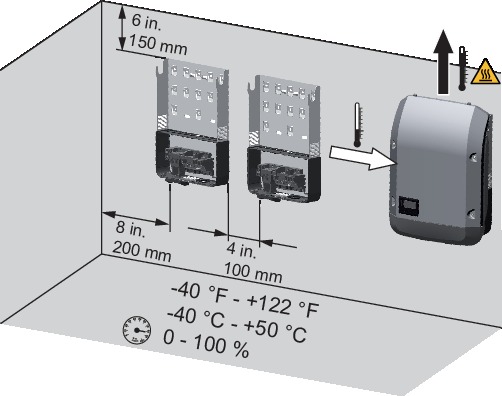

Bei der Standort-Wahl für den Wechselrichter folgende Kriterien beachten:
Installation nur auf festem Untergrund | ||
![]() | Max. Umgebungstemperaturen: | |
relative Luftfeuchte: | ||
Die Luftstrom-Richtung innerhalb des Wechselrichters verläuft von links nach oben (Kaltluft-Zufuhr links, Warmluft-Abfuhr oben). | ||
Bei Einbau des Wechselrichters in einen Schaltschrank oder einen ähnlichen, abgeschlossenen Raum durch Zwangsbelüftung für eine ausreichende Wärmeabfuhr sorgen | ||

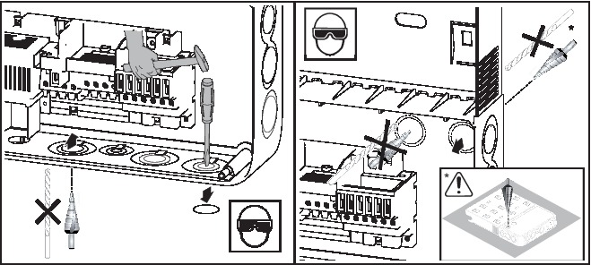

WICHTIG! Die seitlichen Soll-Bruchstellen und die Soll-Bruchstellen auf der Unterseite der Wandhalterung dürfen sowohl mittels Hammer und Schraubendreher ausgebrochen, als auch mittels Stufenbohrer aufgebohrt werden.
Die rückseitigen Soll-Bruchstellen ausschließlich mittels Stufenbohrer aufbohren!
![]() | Beim Ausbrechen / Aufbohren der Soll-Bruchstellen geeignete Schutzbrille verwenden! |
| Soll-Bruchstellen mittels Hammer und Schraubendreher nur von innen nach außen ausbrechen! |
| Zum Aufbohren der Soll-Bruchstellen nur geeigneten Stufenbohrer verwenden. |
| Soll-Bruchstellen mittels Stufenbohrer nur von außen nach innen aufbohren! |
| Beim Aufbohren mittels Stufenbohrer darauf achten, dass der DC-Trenner oder der AC/DC-Anschlussblock nicht beschädigt wird. |
![]() | Beim Aufbohren der rückseitigen Soll-Bruchstellen die Wandhalterung mit der Rückseite nach oben auf eine ebene Fläche legen, sodass Späne und Metallteile aus der Wandhalterung herausfallen können. |
| An allen ausgebrochenen / aufgebohrten Soll-Bruchstellen entsprechende Conduits anbringen. |

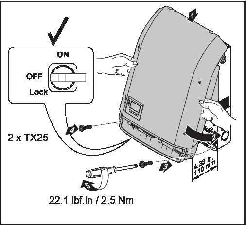

Die seitlichen Bereiche des Gehäusedeckels sind so ausgelegt, dass diese als Halte- und Tragegriffe fungieren.
Der Wechselrichter ist aus Sicherheitsgründen mit einer Verriegelung ausgestattet, die ein Einschwenken des Wechselrichters in die Wandhalterung nur bei ausgeschaltetem DC Hauptschalter ermöglicht.
Wechselrichter nur bei ausgeschaltetem DC Hauptschalter in die Wandhalterung einhängen und einschwenken,
Wechselrichter nicht mit Gewalt einhängen und einschwenken.

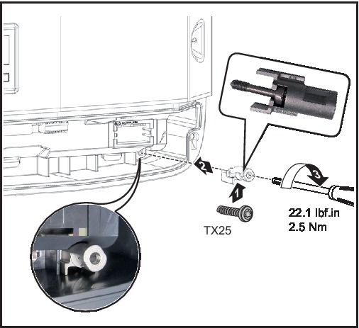

Im Lieferumfang des Wechselrichters ist eine optionale Diebstahl-Sicherung enthalten.
Bei Bedarf wird die Diebstahl-Sicherung montiert, bevor der Wechselrichter mit der Wandhalterung verschraubt wird.
Damit die Fixierungsschrauben im Datenkommunikationsbereich des Wechselrichters nicht herausfallen können, sind diese mit einer Gewinde-Freistellung ausgestattet.
Zum Entfernen der Fixierungsschraube aus dem Wechselrichter
Diebstahl-Sicherung montieren
WICHTIG! Hinweise zum Einhängen des Wechselrichters an der Wandhalterung beachten!

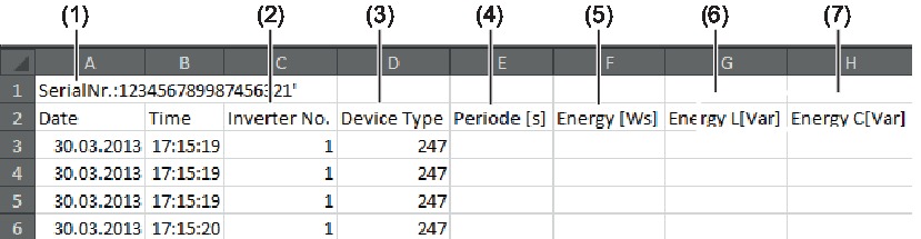

Structure of the CSV file:
(1) | ID |
(2) | Inverter no. |
(3) | Inverter type (DATCOM code) |
(4) | Logging interval in seconds |
(5) | Energy in watts per second, relative to the logging interval |
(6) | Inductive reactive power |
(7) | Capacitive reactive power |

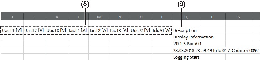

(8) | Average values during the logging interval (AC voltage, AC current, DC voltage, DC current) |
(9) | Additional information |

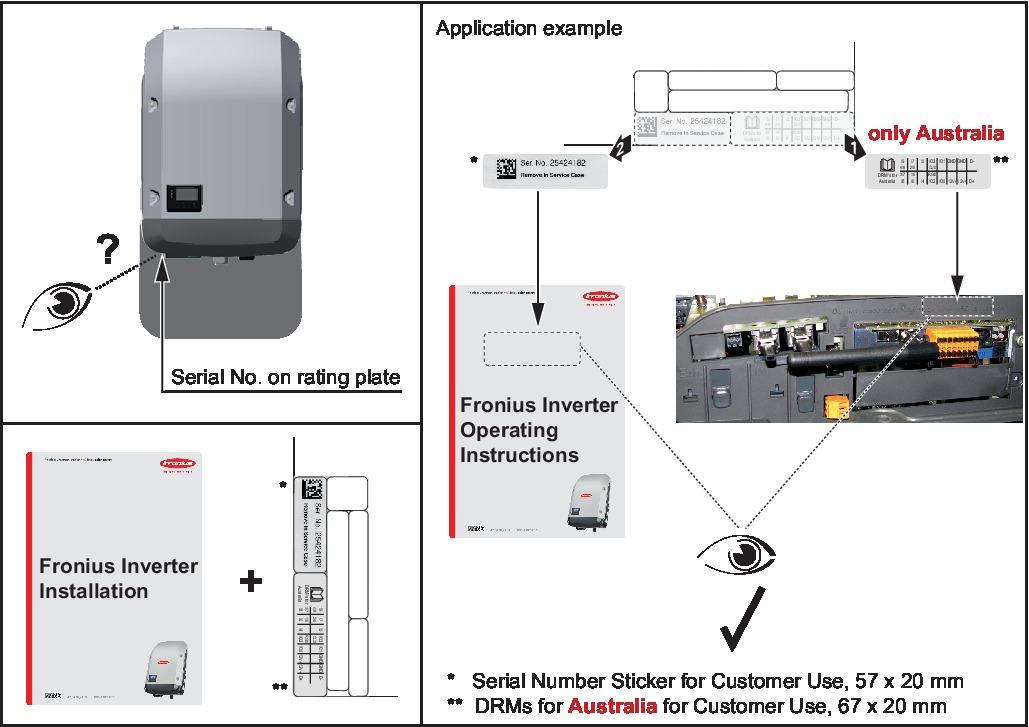

The serial number of the inverter is located on the rating plate on the bottom of the inverter.
Depending on the installation position of the inverter, the serial number can be difficult to access or read, e.g. if the inverter has been installed in a dark or shaded area.
Two serial number stickers are enclosed with the inverter's Installation Instructions:
* | 57 x 20 mm |
** | 67 x 20 mm |
These can be affixed by the customer in a visible location of his choosing, e.g. on the front of the inverter or on the Operating Instructions.
Application example:
Serial number sticker on the Operating Instructions or on the front of the inverter
* | 57 x 20 mm |
** | 67 x 20 mm |
