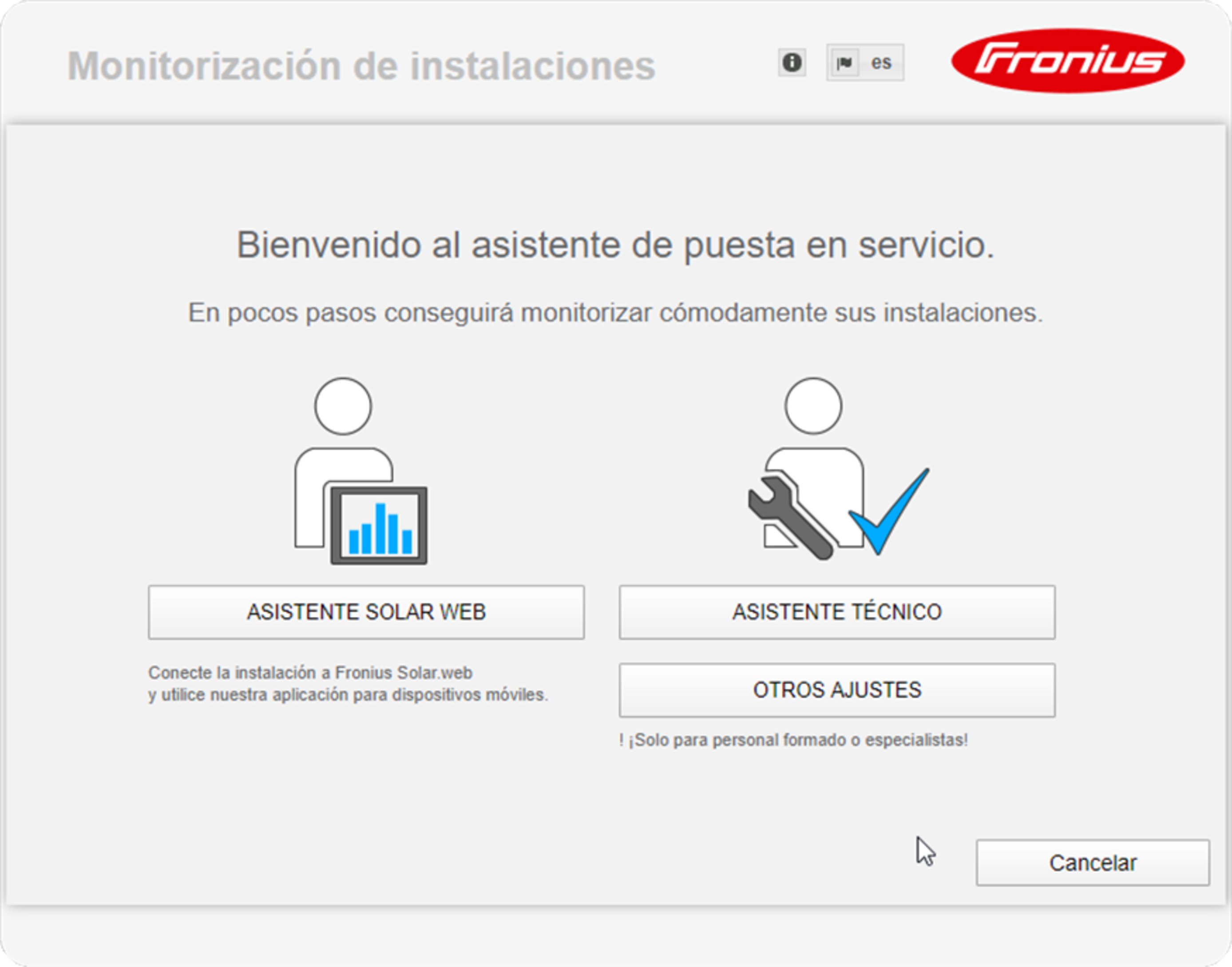

    Primera puesta en servicio
    Primera puesta en marcha del inversor
    ¡PELIGRO!
    El manejo incorrecto y los trabajos mal realizados pueden causar graves lesiones personales y daños materiales.
    La puesta en marcha del sistema híbrido solo debe llevarse a cabo por personal formado y en el marco de las disposiciones técnicas. Antes de la instalación y la puesta en marcha deben leerse las instrucciones de instalación y el manual de instrucciones.
    Durante la primera puesta en marcha del inversor deben seleccionarse distintos ajustes de configuración.
    Si se interrumpe la configuración antes de haber finalizado, puede reiniciarse el proceso con un reset CA. Para realizar un reset CA, desconectar y volver a conectar el disyuntor automático.
    La configuración de país solo puede ajustarse durante la primera puesta en marcha del inversor. Si debe cambiarse posteriormente la configuración del país, póngase en contacto con el servicio técnico.
    1
    2
    3
    * Ejemplos de configuraciones de países
    Las configuraciones de países disponibles pueden variar tras las actualizaciones de software. Por tanto, es posible que la siguiente lista no coincida exactamente con lo indicado en el inversor.
    ¡IMPORTANTE! La Fronius Solar.start App facilita considerablemente la primera puesta en marcha de la monitorización de instalaciones Fronius. La Fronius Solar.start App está disponible en la correspondiente tienda de aplicaciones.
    o
    acceder a https://wizard.solarweb.com .
    ¡IMPORTANTE! Para establecer la conexión con la monitorización de instalaciones Fronius, es necesario que el correspondiente dispositivo final (por ejemplo, ordenador portátil, tableta, etc.) esté ajustado de la siguiente manera:
    • "Obtener la dirección IP automáticamente (DHCP)" debe estar activado
    1Conmutar el equipo al modo de servicio
    • Activar "WIFI Access Point" (Punto de acceso inalámbrico) a través del menú "Setup" (Configuración) del inversor
    El inversor establece el punto de acceso inalámbrico. El punto de acceso inalámbrico permanece abierto durante 1 hora.
    Instalación mediante Fronius Solar.start App
    2Descargar la Fronius Solar.start App
    3Ejecutar la Fronius Solar.start App
    Instalación mediante navegador web
    2Conectar el dispositivo final al punto de acceso inalámbrico WLAN
    SSID = FRONIUS_239.xxxxx (4-8 dígitos)
    • Buscar una red con el nombre "FRONIUS_239.xxxxx"
    • Establecer la conexión con esta red
    • Introducir la contraseña 12345678
    (o conectar el dispositivo final y el inversor mediante un cable de Ethernet)
    3Introducir en el navegador:
    http://datamanager
    o
    192.168.250.181 (dirección IP para la conexión inalámbrica)
    o
    169.254.0.180 (dirección IP para la conexión LAN)
    Se muestra la página de inicio del asistente de puesta en marcha.
    Si se ejecuta el asistente técnico, resulta imprescindible apuntar la contraseña de servicio asignada. Esta contraseña de servicio se necesita para el ajuste de los puntos de menú como sinopsis de la instalación, editor de la comercializadora de electricidad y ajustes de batería avanzados.
    Si no se ejecuta el asistente técnico, no hay especificaciones ajustadas en relación con la reducción de potencia y no se realiza ningún modo híbrido (carga y descarga de la batería)
    4Ejecute el asistente técnico y siga las instrucciones
    ¡OBSERVACIÓN!
    Peligro de descarga total por una batería no activada
    Esto puede provocar un daño permanente en la batería
    Se debe ejecutar el asistente de Fronius Solar.web para activar la batería y el Smart Meter, en caso necesario.
    5Ejecutar el asistente de Fronius Solar.web y seguir las instrucciones
    Se muestra la página de inicio de Fronius Solar.web.
    o
    Se muestra la página web de la monitorización de instalaciones Fronius.
