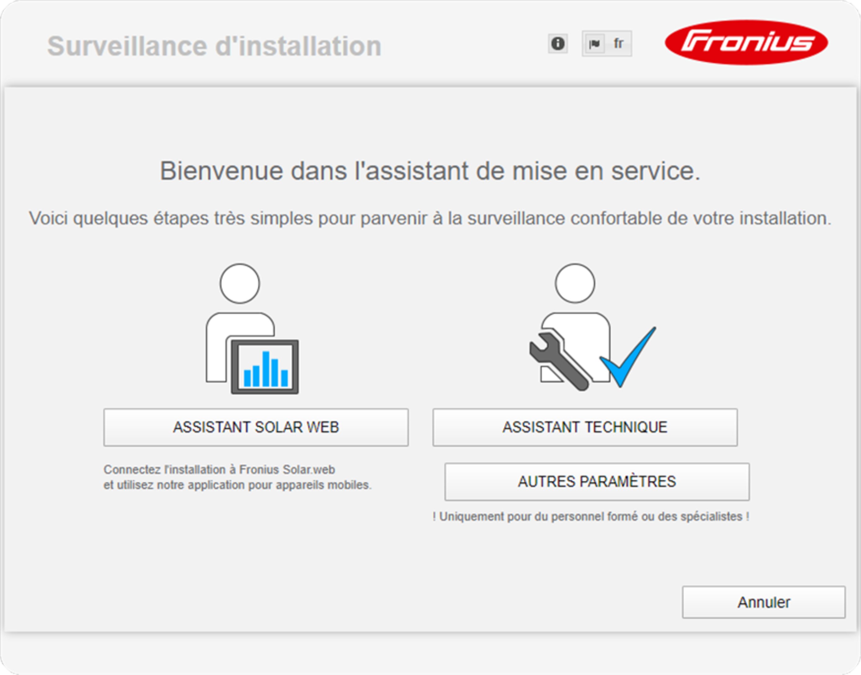

    3Dans le navigateur, saisir :
    http://datamanager
    ou
    192.168.250.181 (adresse IP pour la connexion WLAN)
    ou
    169.254.0.180 (adresse IP pour la connexion LAN)
    La page d'accueil de l'assistant de mise en service s'affiche.
    Si l'assistant technique est exécuté, le mot de passe de service doit absolument être noté. Ce mot de passe de service est nécessaire pour la configuration des points de menu Aperçu de l'installation, Éditeur fournisseur et Paramètres de batterie avancés.
    Si l'assistant technique n'est pas exécuté, aucune consigne n'est paramétrée pour la réduction de puissance et le mode hybride n'est pas activé (charge et décharge de la batterie).
    4Exécuter l'assistant technique et suivre les instructions.
    REMARQUE!
    Danger en cas de décharge profonde par une batterie non activée
    Peut endommager durablement la batterie.
    L'assistant Solar Web doit être exécuté pour activer la batterie et le Smart Meter, le cas échéant.
    5Exécuter l'assistant Solar Web et suivre les instructions.
    La page d'accueil Fronius Solar.web s'affiche.
    ou
    La page Internet de la surveillance des installations Fronius s'affiche.
