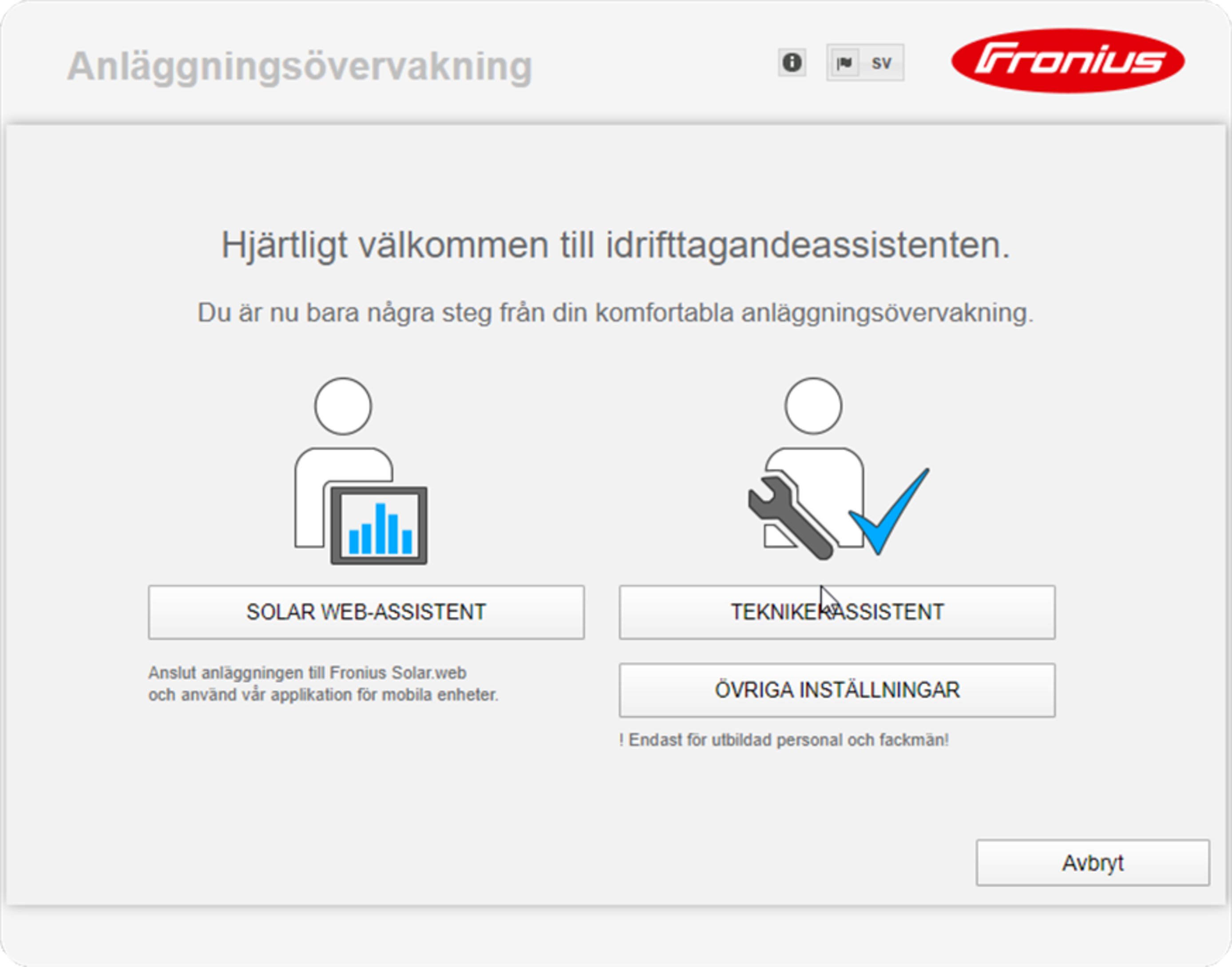

    Första idrifttagandet
    Första idrifttagandet av växelriktaren
    FARA!
    Användarfel och felaktigt utförda arbeten kan orsaka allvarliga person- och sakskador.
    Endast utbildad personal får ta hybridsystemet i drift och då i enlighet med de tekniska föreskrifterna. Läs monteringsanvisningen och bruksanvisningen, innan installationen och idrifttagandet påbörjas.
    Inför det första idrifttagandet av växelriktaren måste olika installationsinställningar väljas.
    Avbryts installationen före färdigställandet, kan den startas om genom en AC-återställning. En AC-återställning kan göras genom att säkringen stängs av och sedan slås på.
    Den nationella inställningen kan göras endast vid det första idrifttagandet av växelriktaren. Kontakta vår Tekniska support, om den nationella inställningen måste ändras i efterhand.
    1
    2
    3

    Installation med hjälp av webbläsare
    2Anslut slutenheten till WLAN Access Point.
    SSID = FRONIUS_239.xxxxx (4–8 tecken).
    • Sök efter ett nät med namnet ”FRONIUS_239.xxxxx”.
    • Skapa en anslutning till det nätet.
    • Ange lösenordet 12345678.
    (Alternativt anslut slutenheten och växelriktaren med en Ethernet-kabel.)
    3Ange följande i webbläsaren:
    http://datamanager
    eller
    192.168.250.181 (IP-adress för WLAN-anslutning)
    eller
    169.254.0.180 (IP-adress för LAN-anslutning)
    Startsidan för installationsguiden visas.
    Notera det servicelösenord som anges, om teknikerassistenten är aktiv. Det angivna servicelösenordet krävs för inställningen av menypunkterna Anläggningsöversikt, Nätleverantör och Andra batteriinställningar.
    Är teknikerassistenten aktiv, finns det inga värden för effektreducering inställda och det sker ingen hybriddrift (laddning och urladdning av batteri).
    4Starta teknikerassistenten och följ anvisningarna.
    OBS!
    Fara på grund av djupurladdning genom ett inaktiverat batteri
    Det kan leda till permanenta skador på batteriet.
    Solar Web-assistenten måste köras för att aktivera batteriet och eventuellt Smart Meter.
    5Starta Solar Web-assistenten och följ anvisningarna.
    Startsidan för Fronius Solar.web visas.
    eller
    Webbplatsen för Fronius anläggningsövervakning visas.
