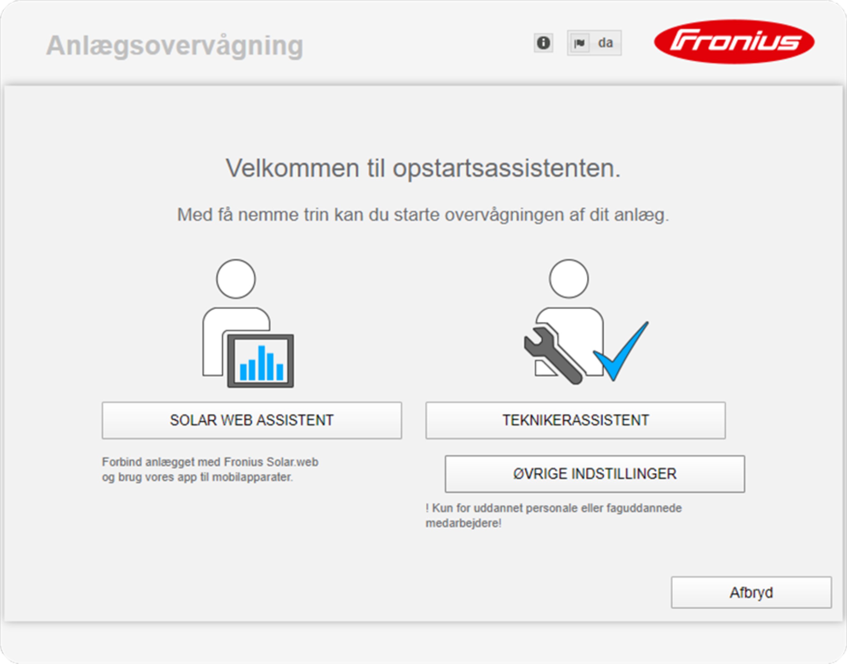

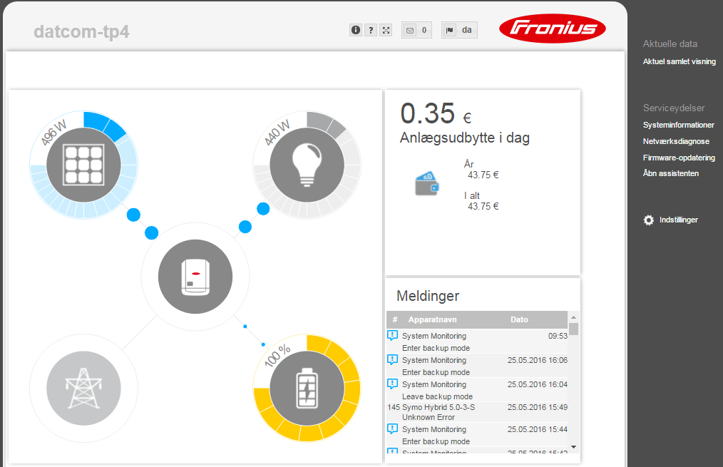

    Fronius-anlægsovervågning
    link_horizontalLink copied
    Generelt
    Generelt
    Fronius-anlægsovervågningen er en netværksegnet datalogger.
    Fronius-anlægsovervågningens webside giver et hurtigt overblik over solcelleanlægget.
    Websiden kan åbnes med en web-browser via en direkte forbindelse eller ved konfigurering via internettet.
    I forbindelse med Fronius Solar.web kan aktuelle data og arkivdata til solcelleanlæg hentes via internettet eller Fronius Solar.web App uden tidskrævende konfiguration. Dataene sendes automatisk til Fronius Solar.web fra Fronius-anlægsovervågningen.

    Første opstart
    VIGTIGT! For at opbygge forbindelsen til Fronius-anlægsovervågningen skal slutapparatet (f.eks. laptop, tablet etc.) være indstillet på følgende måde:
    • "Aktivér IP-adresse automatisk (DHCP)" skal være aktiveret
    1Indstil apparatet på service-modus
    • Aktivér WIFI Access Point (WLAN-adgangspunkt) via inverterens Setup-menu
    Inverteren opbygger et WLAN Access Point. WLAN Access Point er åbent 1 time.
    Installation med web-browser
    2Forbind slutapparatet med WLAN Access Point (WLAN-adgangspunkt)
    SSID = FRONIUS_239.xxxxx (4-8-cifret)
    • Find et net med navnet "FRONIUS_239.xxxxx"
    • Etabler forbindelsen til dette net
    • Indtast adgangskoden, der vises på inverterens display.
    (eller forbind slutapparatet og inverteren med ethernet-kabel)
    3Indtast følgende i browseren:
    http://datamanager
    eller
    192.168.250.181 (IP-adresse til WLAN-forbindelsen)
    eller
    169.254.0.180 (IP-adresse til LAN-forbindelsen)
    Opstartsassistentens startside vises.
    Hvis teknikerassistenten udføres, skal det valgte service-password noteres ned. Dette service-password kræves til indstilling af menupunkterne anlægsoversigt, udbyder af fordelingsnet-editor og udvidede batteriindstilinger.
    Hvis teknikerassistenten ikke udføres, er ingen bestemmelser for effektreduceringen indstillet, og hybriddrift udføres ikke (opladning og afladning af batteriet)
    4Udfør teknikerassistenten, og følg anvisningerne

    Forbindelse til Fronius-anlægsovervågning via web-browser
    Generelt
    Forbindelsen til Fronius-anlægsovervågningen via internet-browser egner sig især, hvis mange pc-brugere i en LAN skal åbne aktuelle værdier (f.eks. firma-netværker, skoler etc.).
    På Fronius-anlægsovervågningens webside vises det aktuelle effektflow i hybridsystemet.
    1. Fronius-anlægsovervågning
    2. Forbindelse til Fronius-anlægsovervågning via web-browser
    Generelt
    Forudsætninger
    • Mindst LAN- eller WLAN-forbindelse
    • Web-browser (f.eks. Microsoft Internet Explorer IE >/= 9.0, Firefox 4, Google Chrome 27.0 etc.)
    • Pc / laptop i samme netværks-segment som Fronius-anlægsovervågningen
    Etablering af forbindelse til Fronius-anlægsovervågning via web-browser
    1Åbn web-browseren
    2Indtast IP-adressen eller hostnavnet og domainnavnet til Fronius-anlægsovervågningen
    Fronius-anlægsovervågningens webside vises.
    Fronius-anlægsovervågningens webside - oversigt
    På Fronius-anlægsovervågningens webside vises følgende data:
    (1)
    Øvrige indstillingsmuligheder
    (2)
    Anlægsoversigt: Visning af det aktuelle effektflow i hybridsystemet
    (3)
    Oversigt anlægsudbytte
    (4)
    Oversigt over de sidste statusmeldinger
    (5)
    Systeminformationer, netværksdiagnose, firmware-update
    (6)
    Menuen Settings (indstillinger)

    Åbn service-assistenten
    Åbn assistenten
    Under "Open Wizards" (åbn assistenten) kan opstarts-assistenten åbnes igen og udføres.
    SOLAR WEB ASSISTENT
    til forbindelse af anlægget med Fronius Solar.web og Fronius-apps til mobilapparater
    TEKNIKER ASSISTENT (kun til uddannet personale eller til specialister)
    til indstillinger på systemet
    ØVRIGE INDSTILLINGER (kun til uddannet personale eller specialister)
    her kommer man til alle indstillingsmuligheder for Fronius-anlægsovervågningen. Med knappen „SOLAR WEB ASSISTENT“ kommer man tilbage til den oprindelige side igen.
    1. Aktuelle data, serviceydelser og indstillinger på Fronius-anlægsovervågningen
    2. Indstillinger - passwords
    Generelt
    Adgangen til Fronius-anlægsovervågningen reguleres ved tildeling af passwords.
    Der er 3 forskellige passwordtyper til rådighed:
    • Administrator-passwordet
    • Service-passwordet
    • Bruger-passwordet
    Passwords
    Brugernavn = admin
    Med administrator-passwordet, som indstilles ved opstarten, har brugeren både læse- og indstillingsrettigheder. Menupunktet Settings (indstillinger) kan åbnes af brugeren, og alle indstillinger bortset fra energiforsyningsvirksomheds-editoren og tælleren kan udføres.
    Når administrator-passwordet er indstillet, skal brugeren angive brugernavn og password, hvis han/hun vil åbne menupunktet Settings (indstillinger).
    Service-password
    Brugernavn = service
    Service-passwordet tildeles normalt af serviceteknikeren eller anlægsinstallatøren i opstarts-assistenten og giver adgang til anlægsspecifikke parametre. Service-passwordet kræves, for at indstillingerne til målerindstillingerne og energiforsyningsvirksomheds-editoren udføres. Så længe der ikke er tildelt et service-password, er der ikke adgang til menupunkterne Counter (tæller) og energiforsyningsvirksomheds-editor.
    Bruger-password
    Efter aktivering af udvalgsfeltet ‘Gem lokal anlægsside‘ vises bruger-passwordet, brugernavn = user.
    Hvis der tildeles et brugerpassword, har brugeren kun læserettigheder. Menupunktet 'Settings' (indstillinger) kan ikke åbnes af brugeren.
    Ved tildeling af bruger-password skal brugeren altid indtaste brugernavn og password ved forbindelse.
    2. Indstillinger - batteri
