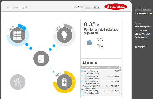

    Généralités
    Généralités
    La surveillance des installations Fronius est un datalogger apte à fonctionner en réseau.
    La page Internet de la surveillance des installations Fronius donne un rapide aperçu de l'installation photovoltaïque.
    La page Internet est accessible au moyen d'un navigateur Internet via une connexion directe ou grâce à une configuration correspondante via Internet.
    En combinaison avec Fronius Solar.web, les données actuelles et données d'archives d'une installation photovoltaïque peuvent être consultées via Internet ou Fronius Solar.web App, sans opérations de configuration contraignantes. Les données sont expédiées automatiquement depuis la surveillance des installations Fronius vers Fronius Solar.web.

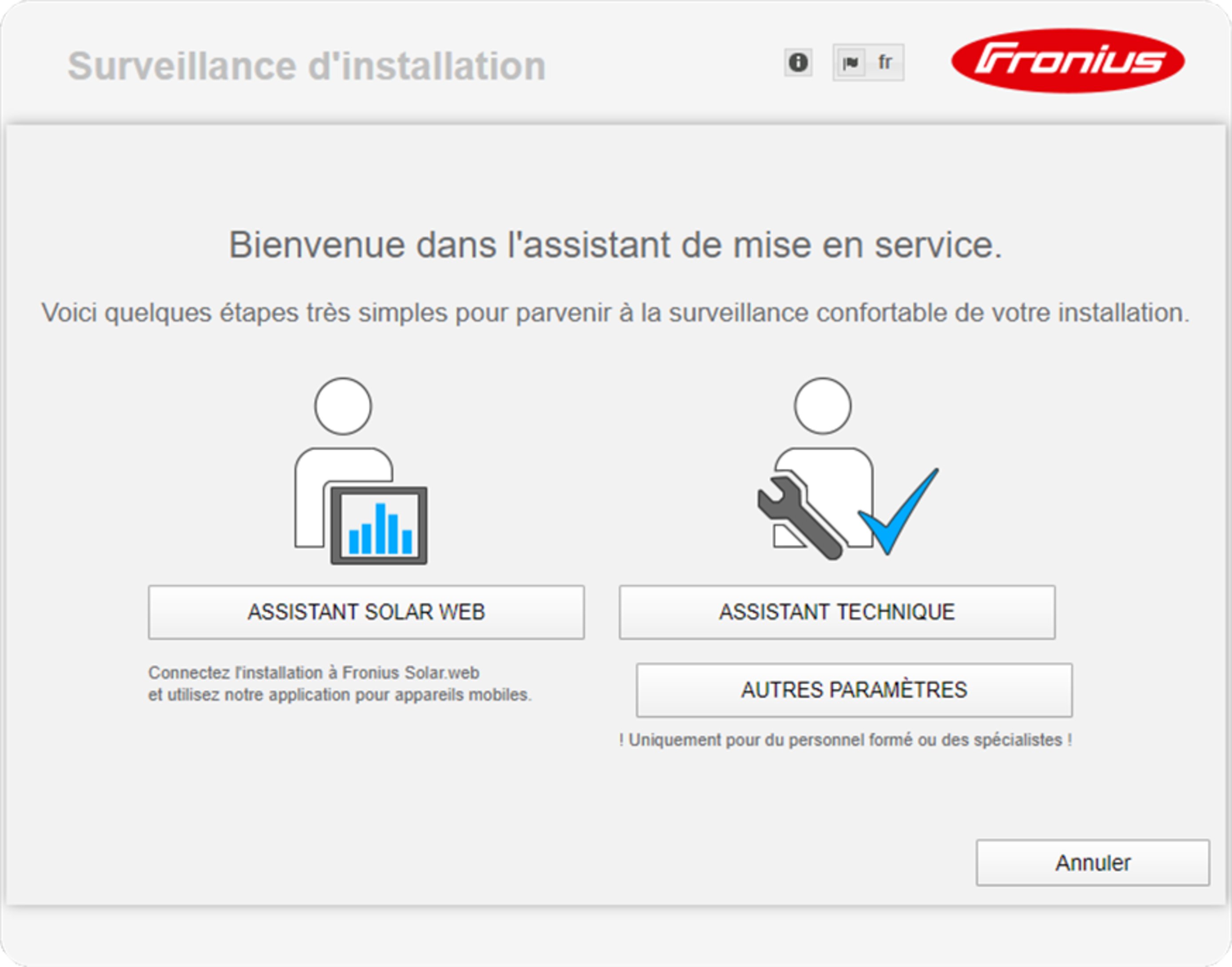

    Première mise en service
    link_horizontalLink copied
    IMPORTANT ! Pour l'établissement de la connexion à la surveillance des installations Fronius, le terminal correspondant (par ex. ordinateur portable, tablette, etc.) doit être configuré comme suit :
    • « Obtenir une adresse IP automatiquement (DHCP) » doit être activé.
    1Basculer l'appareil en mode de service.
    • Activer le « WIFI Access Point » (point d'accès WLAN) via le menu Setup de l'onduleur.
    L'onduleur établit le point d'accès WLAN. Le point d'accès WLAN reste ouvert pendant 1 heure.
    Installation avec un navigateur Internet
    2Connecter l'appareil terminal au point d'accès WLAN.
    SSID = FRONIUS_239.xxxxx (4-8 chiffres).
    • rechercher un réseau portant le nom « FRONIUS_239.xxxxx » ;
    • établir la connexion à ce réseau ;
    • Saisir le mot de passe affiché sur l’écran de l’onduleur.
    (ou connecter le terminal et l'onduleur au moyen d'un câble Ethernet)
    3Dans le navigateur, saisir :
    http://datamanager
    ou
    192.168.250.181 (adresse IP pour la connexion WLAN)
    ou
    169.254.0.180 (adresse IP pour la connexion LAN)
    La page d'accueil de l'assistant de mise en service s'affiche.
    Si l'assistant technique est exécuté, le mot de passe de service doit absolument être noté. Ce mot de passe de service est nécessaire pour la configuration des points de menu Aperçu de l'installation, Éditeur fournisseur et Paramètres de batterie avancés.
    Si l'assistant technique n'est pas exécuté, aucune consigne n'est paramétrée pour la réduction de puissance et le mode hybride n'est pas activé (charge et décharge de la batterie).
    4Exécuter l'assistant technique et suivre les instructions.
    REMARQUE!
    Danger en cas de décharge profonde par une batterie non activée
    Peut endommager durablement la batterie.
    L'assistant Solar Web doit être exécuté pour activer la batterie et le Smart Meter, le cas échéant.
    5Exécuter l'assistant Solar Web et suivre les instructions.
    La page d'accueil Fronius Solar.web s'affiche.
    ou
    La page Internet de la surveillance des installations Fronius s'affiche.

    La page Web de la surveillance d'installation Fronius
    Page Internet de la surveillance des installations Fronius – Vue d'ensemble
    La page Internet de la surveillance des installations Fronius affiche les données suivantes :
    (1)
    Autres possibilités de paramétrage
    (2)
    Aperçu des installations : affiche le flux de puissance actuel du système hybride
    (3)
    Aperçu du rendement de l'installation
    (4)
    Aperçu des derniers messages d'état
    (5)
    Informations système, diagnostic réseau, mise à jour du logiciel
    (6)
    Le menu Réglages
    1. Données actuelles, services et paramètres de la surveillance d'installation Fronius
    (1)
    (2)
    (3)
    (4)
    (5)
    (6)
    Le menu Réglages
    2. La page Web de la surveillance d'installation Fronius
    (1)
    (2)
    (3)
    (4)
    (5)
    (6)

    Services - Appeler l'assistant
    Appeler l'assistant
    L'option « Appeler l'assistant » permet d'accéder à nouveau à l'assistant de mise en service et de l'exécuter.
    ASSISTANT SOLAR WEB
    pour connecter l'installation à Fronius Solar.web et à l'application Fronius pour appareils mobiles
    ASSISTANT TECHNIQUE (uniquement pour personnel formé ou experts)
    pour les paramètres du système
    AUTRES PARAMÈTRES (uniquement pour personnel formé ou experts)
    pour accéder à toutes les possibilités de réglage de la surveillance des installations Fronius. Le bouton « ASSISTANT SOLAR WEB » permet de retourner à la page précédente.
    2. Services - Appeler l'assistant
    Appeler l'assistant
    ASSISTANT SOLAR WEB
