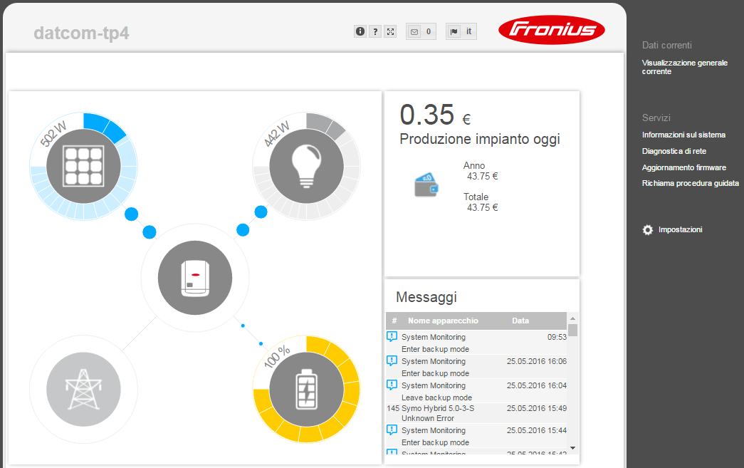

    In generale
    In generale
    Il monitoraggio dell'impianto Fronius è un Datalogger collegabile in rete.
    Il sito Web del monitoraggio dell'impianto Fronius fornisce una rapida panoramica sull'impianto fotovoltaico.
    Il sito Web può essere richiamato tramite browser Web mediante connessione diretta o tramite Internet con l'apposita configurazione.
    In combinazione con Fronius Solar.web è possibile richiamare i dati correnti e i dati in archivio di un impianto fotovoltaico, senza alcuna necessità di interventi di configurazione dispendiosi in termini di tempo, tramite Internet o la Fronius Solar.web App. I dati vengono automaticamente inviati dal monitoraggio dell'impianto Fronius a Fronius Solar.web.

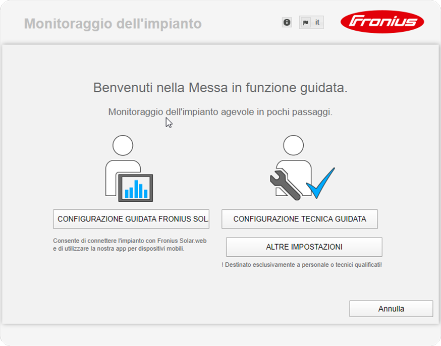

    Prima messa in funzione
    link_horizontalLink copied
    IMPORTANTE! Per stabilire la connessione al monitoraggio dell'impianto Fronius occorre configurare il relativo dispositivo terminale (ad es. laptop, tablet, ecc.) come segue:
    • Selezionare "Ottieni automaticamente un indirizzo IP (DHCP)".
    1Commutare l'apparecchio nella modalità Servizio.
    • Attivare il punto di accesso WLAN dal menu di setup dell'inverter.
    L'inverter crea il punto di accesso WLAN. Il punto di accesso WLAN resta aperto per 1 ora.
    Installazione mediante browser Web
    2Connettere il dispositivo terminale al punto di accesso WLAN.
    SSID = FRONIUS_239.xxxxx (4-8 cifre).
    • Cercare una rete con il nome "FRONIUS_239.xxxxx".
    • Stabilire la connessione a questa rete
    • Inserire la password visualizzata sul display dell'inverter.
    (Oppure connettere dispositivo terminale e inverter mediante cavo Ethernet.)
    3Nel browser, digitare:
    "http://datamanager"
    oppure
    "192.168.250.181" (indirizzo IP per la connessione WLAN)
    oppure
    "169.254.0.180" (indirizzo IP per la connessione LAN).
    Viene visualizzata la pagina iniziale di "Messa in funzione guidata".
    Se si esegue "Configurazione tecnica guidata", annotare assolutamente la password di servizio assegnata. Questa password di servizio è necessaria per impostare le voci di menu "Panoramica impianto", "Editor EVU" e "Impostazioni avanzate batteria".
    Se non si esegue "Configurazione tecnica guidata", non è configurata alcuna impostazione predefinita per la riduzione della potenza e non ha luogo alcun funzionamento ibrido (carica e scaricamento della batteria).
    4Eseguire "Configurazione tecnica guidata" e seguire le istruzioni.
    AVVERTENZA!
    Una batteria non attivata può causare lo scaricamento completo,
    danneggiando permanente della batteria.
    "Configurazione guidata Fronius Solar.web" deve essere eseguita per attivare la batteria ed eventualmente Fronius Smart Meter.
    5Eseguire "Configurazione guidata Fronius Solar.web" e seguire le istruzioni.
    Viene visualizzata la pagina iniziale di Fronius Solar.web
    oppure
    il sito Web del monitoraggio dell'impianto Fronius.

    Sito Web del monitoraggio dell'impianto Fronius
    Sito Web del monitoraggio dell'impianto Fronius - Panoramica
    Sul sito Web del monitoraggio dell'impianto Fronius vengono visualizzati i dati seguenti:
    (1)
    Altre opzioni di impostazione
    (2)
    Panoramica impianto: indicazione dell'attuale flusso di potenza sul sistema ibrido.
    (3)
    Panoramica sulla produzione dell'impianto
    (4)
    Panoramica sugli ultimi messaggi di stato
    (5)
    Informazioni sul sistema, Diagnostica di rete, Aggiornamento firmware
    (6)
    Menu "Impostazioni"
    (1)
    (2)
    (3)
    (4)
    (5)
    (6)
    Menu "Impostazioni"
    (1)
    (2)
    (3)
    (4)
    (5)
    (6)
    Menu "Impostazioni"

    Menu "Impostazioni"
    Dopo aver fatto clic su "Impostazioni", sul sito Web del monitoraggio dell'impianto Fronius si apre il menu "Impostazioni".
    In questo menu si configura il monitoraggio dell'impianto Fronius.
    Impostazione e visualizzazione delle voci di menu in generale
    1Eseguire la connessione al monitoraggio dell'impianto Fronius.
    2Fare clic su "Impostazioni".
    3Fare clic sulla voce di menu desiderata.
    La voce di menu desiderata si apre.
    4Visualizzare la voce di menu o modificarla come appropriato.
    5Se presente, fare clic sul pulsante di completamento dell'operazione (ad es. "Salva", "Sincronizza", ecc.).
    Le modifiche ai dati verranno applicate.
    1. Dati correnti, Servizi e Impostazioni sul monitoraggio dell'impianto Fronius
    2. Sito Web del monitoraggio dell'impianto Fronius
    Nell'area in alto a destra del sito Web del monitoraggio dell'impianto Fronius si trovano altre opzioni di impostazione:
    Informazioni sul sistema:
    ID Datalogger, Versione software, Versione hardware, Connessione Solar.web.
    Guida:
    • Messa in funzione LAN
    • Messa in funzione WLAN
    • Istruzioni per l'uso del software
    • Fronius Solar-Channel
    Espandi contenuto:
    viene mostrata l'area del menu "Dati correnti/Impostazioni".
    Visualizza notifiche
    Lingua:
    per impostare la lingua.
    Il sito Web del monitoraggio dell'impianto Fronius viene visualizzato nella lingua del browser installato o nell'ultima lingua selezionata.

    Servizi/Richiama procedura guidata
    La voce "Richiama procedura guidata" consente di richiamare ed eseguire di nuovo "Messa in funzione guidata".
    CONFIGURAZIONE GUIDATA FRONIUS SOLAR.WEB
    per connettere l'impianto con Fronius Solar.web e le app Fronius per dispositivi mobili.
    CONFIGURAZIONE TECNICA GUIDATA (destinata esclusivamente a personale o tecnici qualificati)
    per impostare il sistema.
    ALTRE IMPOSTAZIONI (destinate esclusivamente a personale o tecnici qualificati)
    consente di accedere a tutte le opzioni di impostazione del monitoraggio dell'impianto Fronius. Con il pulsante "CONFIGURAZIONE GUIDATA FRONIUS SOLAR.WEB" si torna alla pagina iniziale.
    2. Servizi/Richiama procedura guidata
