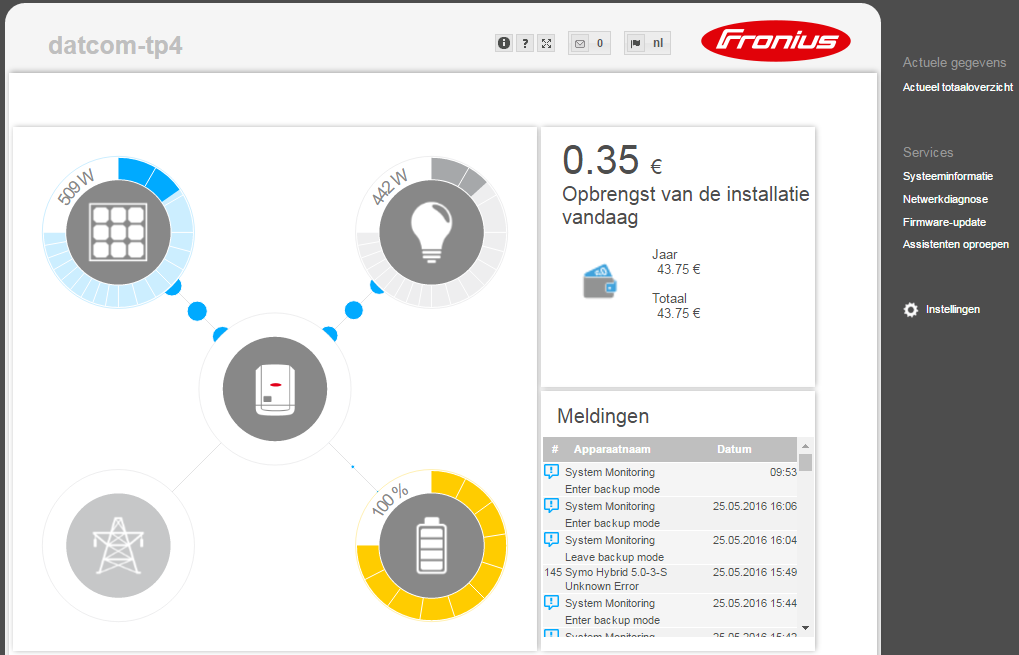

    Weergave op de apparaten en in de gebruikersinterfaces
    link_horizontalLink copied
    Tijdens de energiebesparingsmodus:
    • Oranje status-LED brandt
    • De website van de inverter is bereikbaar
    • Alle beschikbare gegevens worden opgeslagen en naar Solar.web gestuurd
    • De beschikbare huidige gegevens zijn op Solar.web zichtbaar
    De energiebesparingsmodus wordt op de website van de inverter en op Solar.web door een 'i' naast het accusymbool in het installatie-overzicht weergegeven.

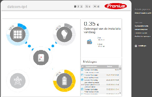

    Zodra de kalibratielading wordt gestart, is dit in Fronius Solar.web (Actueel - en energiebalans-weergave) of op de webinterface van de Fronius Symo Hybrid-inverter zichtbaar.
    In Fronius Solar.web of op de webinterface van de inverter wordt de kalibratielading in het overzicht als informatie weergegeven. Door te klikken op het accusymbool (links) is de informatie 'De accu bevindt zich in de kalibratiemodus' zichtbaar
    In de energiebalansweergave in Solar.web zijn de start en het einde van de kalibratielading door verandering van de accustatus zichtbaar ('Accumodus: Normal → Calibrate' en 'Accumodus: Calibrate → Normal')
    De volgende afbeelding toont de kalibratielading van de Fronius Solar Battery in de energiebalans-weergave. Aan het begin van de kalibratielading wordt de gehele zonnepaneelproductie in de accu geladen. Vanaf het moment waarop een cel volledig is opgeladen, wordt een zekere laadstroom van de accu genomen. Deze laadstroom daalt bij toenemende celspanning tot 0 A.
    Op het accudisplay wordt zoals bij normaal bedrijf, 'charging' (CHG) weergegeven en de bijbehorende laadstroom in ampère getoond. Zakt de laadstroom onder de 0,3 A, dan wordt op het display alleen 0 A weergegeven, hoewel de kalibratielading nog steeds actief is.
    In Fronius Solar.web wordt de SOC van de gehele accu weergegeven. Op het display van de accu kunnen de SOC-waarden van de afzonderlijke accumodules worden afgelezen.

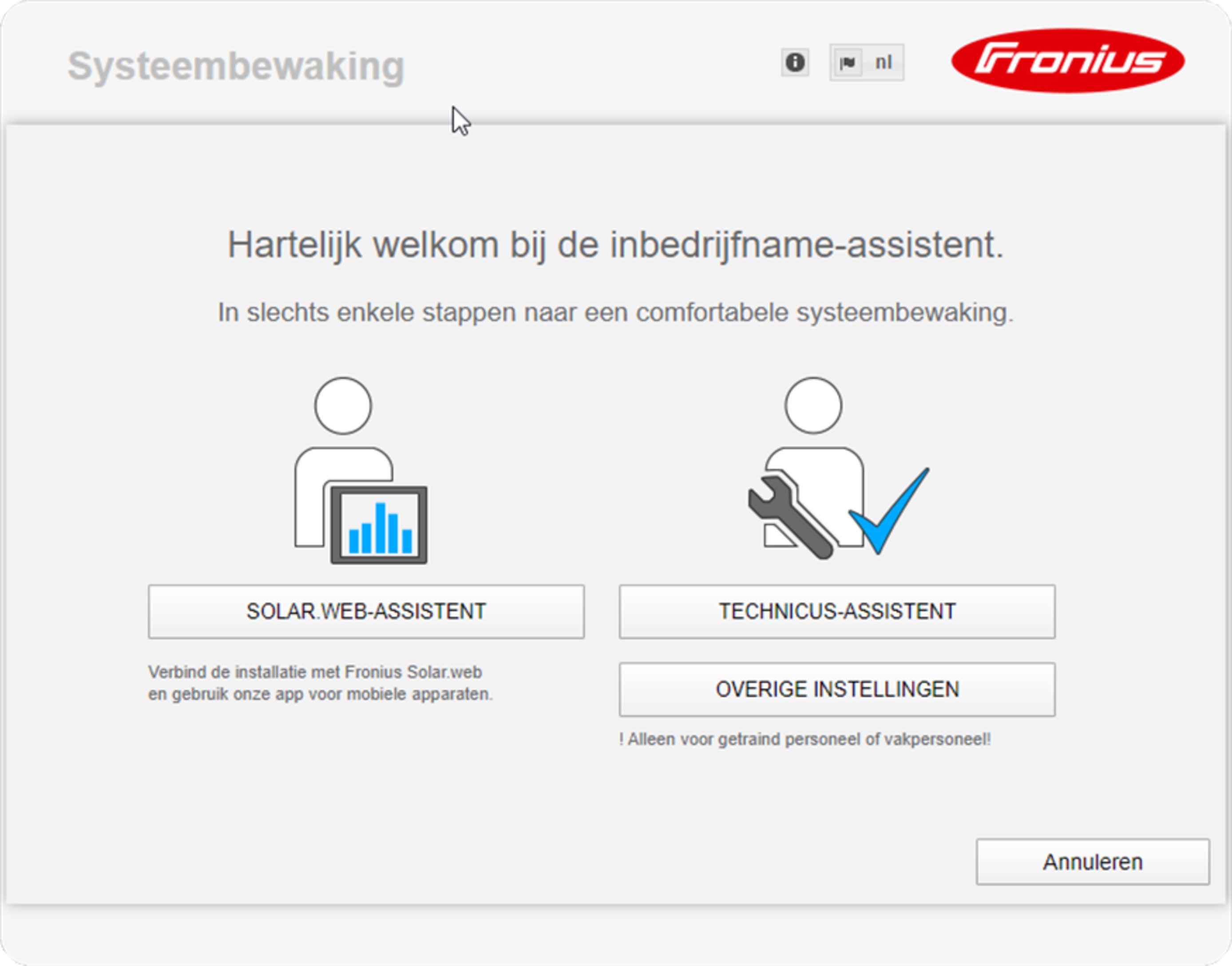

    Eerste gebruik
    BELANGRIJK! Voor het maken van verbinding met de Fronius-systeemmonitoring moet het betreffende eindapparaat (bijv. laptop, tablet enz.) als volgt zijn ingesteld:
    • 'IP-adres automatisch toewijzen (DHCP)' moet zijn geactiveerd
    1Apparaat in de servicemodus schakelen
    • WLAN-toegangspunt via Setup-menu van inverter activeren
    De inverter stelt het WLAN-toegangspunt in. Het WLAN-toegangspunt blijft 1 uur geopend.
    Installatie via webbrowser
    2Het eindapparaat met het WLAN-toegangspunt verbinden
    SSID = FRONIUS_239.xxxxx (4-8 cijfers)
    • Naar een netwerk met de naam FRONIUS_239.xxxxx zoeken
    • Verbinding met dit netwerk maken
    • Voer het wachtwoord in dat op het display van de omvormer wordt weergegeven.
    (Of eindapparaat en inverter met Ethernet-kabel verbinden)
    3In browser het volgende invoeren
    http://datamanager
    of
    192.168.250.181 (IP-adres voor WLAN-verbinding)
    of
    169.254.0.180 (IP-adres voor LAN-verbinding)
    De startpagina van de installatiewizard wordt weergegeven.
    Als de Technicus-assistent wordt uitgevoerd, moet u het toegewezen Service-wachtwoord noteren. Dit Service-wachtwoord is vereist voor het instellen van de menu-opties Installatieoverzicht, Netbeheerder-editor en Uitgebreide accu-instellingen.
    Als de Technicus-assistent niet wordt uitgevoerd, zijn er geen regels voor vermogensreductie ingesteld en volgt er geen hybride bedrijf (laden en ontladen van de accu)
    4De Technicus-assistent uitvoeren en de instructies op het scherm volgen
    OPMERKING!
    Gevaar door diepe ontlading vanwege een niet-geactiveerde accu
    Dit kan leiden tot permanente schade aan de accu.
    De Solar Web-assistent moet worden uitgevoerd om de accu en eventueel de Smart Meter te activeren.
    5De Solar Web-assistent uitvoeren en de instructies op het scherm volgen

    De website van de Fronius-installatiebewaking
    Website van de Fronius-systeemmonitoring - Overzicht
    Op de website van de Fronius-systeemmonitoring worden de volgende data weergegeven:
    (1)
    Andere instelmogelijkheden
    (2)
    Systeemoverzicht: Weergave van de huidige vermogensstroom op het hybride systeem
    (3)
    Overzicht van installatie-inkomsten
    (4)
    Overzicht van de laatste statuscodes
    (5)
    Systeeminformatie, netwerkdiagnose, firmware-update
    (6)
    Het menu Instellingen
    1. Huidige data, services en instellingen op de Fronius-installatiebewaking
    (1)
    (2)
    (3)
    (4)
    (5)
    (6)
    2. De website van de Fronius-installatiebewaking
    (1)
    (2)
    (3)
    (4)
    (5)
    (6)
    2. Services - Firmware-Update

    Service-assistenten oproepen
    Assistenten oproepen
    Onder "Assistenten oproepen" kan de installatiewizard opnieuw opgeroepen en uitgevoerd worden.
    SOLAR WEB-ASSISTENT
    voor het verbinden van de installatie met Fronius Solar.web en Fronius-apps voor mobiele apparaten
    TECHNICUS-ASSISTENT (alleen voor geschoold personeel of vakpersoneel)
    voor instellingen op het systeem
    OVERIGE INSTELLINGEN (alleen voor geschoold personeel of vakpersoneel)
    hier vindt u alle instelmogelijkheden van de Fronius-systeemmonitoring. Met de knop “SOLAR WEB-ASSISTENT” keert u weer terug naar de oorspronkelijke pagina.
    2. Service-assistenten oproepen
    SOLAR WEB-ASSISTENT
