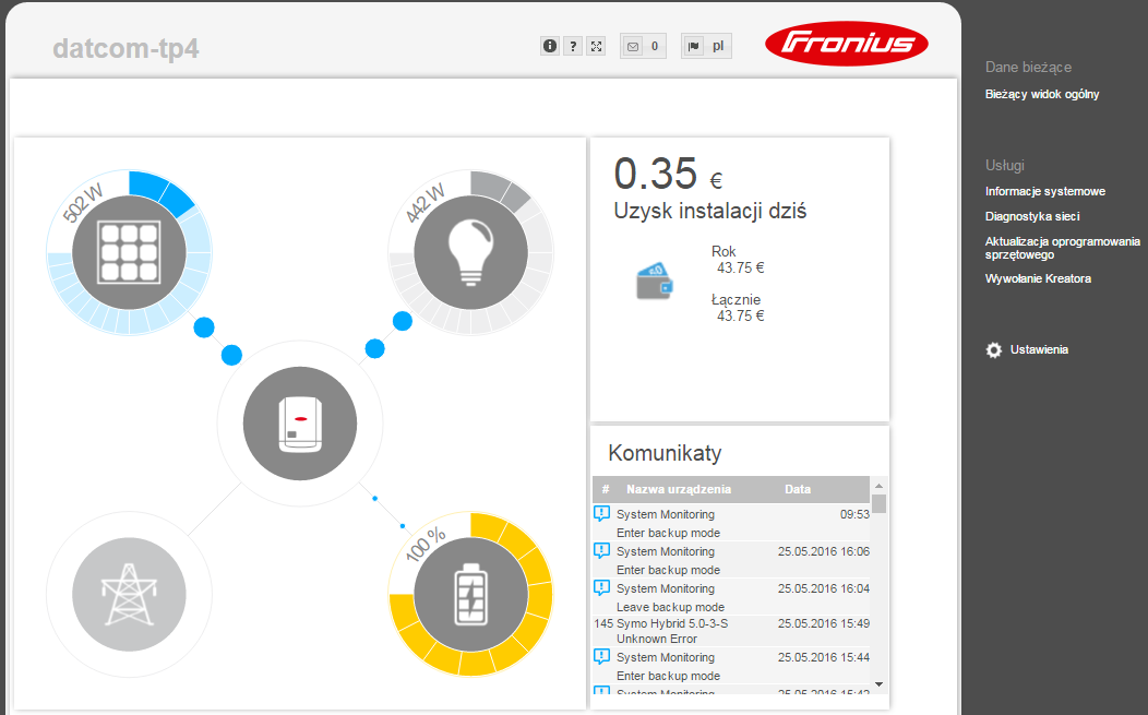

    Podczas pracy w trybie oszczędzania energii:
    • Pomarańczowa dioda stanu ogólnego świeci
    • Interfejs web falownika jest dostępny.
    • Następuje zapisanie wszystkich dostępnych danych i przesłanie ich do platformy Solar.web.
    • Dostępne dane są widoczne w portalu Solar.web.
    Tryb oszczędzania energii jest sygnalizowany na stronie internetowej falownika oraz w portalu Solar.web literą „i” obok symbolu akumulatora w sekcji przeglądu instalacji.

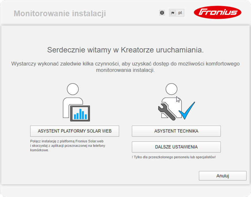

    Funkcja monitorowania instalacji firmy Fronius
    link_horizontalLink copied
    Informacje ogólne
    Informacje ogólne
    Moduł monitorowania instalacji firmy Fronius służy do rejestrowania danych i jest przystosowany do pracy w sieci.
    Interfejs web modułu monitorowania instalacji firmy Fronius zapewnia łatwy przegląd instalacji fotowoltaicznej.
    Interfejs można wywołać z poziomu przeglądarki internetowej za pomocą bezpośredniego połączenia sieciowego lub, po odpowiedniej konfiguracji, za pośrednictwem sieci Internet.
    W połączeniu z platformą Fronius Solar.web, za pośrednictwem sieci Internet lub aplikacji Fronius Solar.web można wywoływać bieżące albo archiwalne dane instalacji fotowoltaicznej bez konieczności czasochłonnej konfiguracji. Dane są automatycznie wysyłane przez funkcję monitorowania instalacji firmy Fronius do platformy Fronius Solar.web.

    Pierwsze uruchomienie
    WAŻNE! W celu nawiązania połączenia z modułem monitorowania instalacji firmy Fronius, w każdym urządzeniu końcowym (np. laptopie, tablecie itp.) należy wprowadzić następujące ustawienia:
    • opcja „Uzyskaj adres IP automatycznie (DHCP)” musi być aktywna.
    1Przełączenie urządzenia w tryb serwisowy
    • Uaktywnienie punktu dostępowego WiFi w menu „Ustaw.” falownika
    Falownik nawiązuje połączenie z punktem dostępowym sieci WLAN. Punkt dostępowy WLAN pozostaje otwarty przez 1 godzinę.
    Instalacja z poziomu przeglądarki internetowej
    2Połączyć urządzenie końcowe z punktem dostępowym WLAN
    SSID = FRONIUS_239.xxxxx (4–8 znaków)
    • Wyszukać sieć o nazwie „FRONIUS_239.xxxxx”
    • Ustanowić połączenie z tą siecią.
    • Wprowadź hasło wyświetlane na wyświetlaczu falownika.
    (lub połączyć urządzenie końcowe i falownik kablem Ethernet).
    3Wpisać w pasku adresu przeglądarki internetowej:
    http://datamanager
    lub
    192.168.250.181 (adres IP połączenia WLAN)
    albo
    169.254.0.180 (adres IP połączenia LAN).
    Pojawi się ekran startowy Kreatora uruchamiania.
    Jeżeli użytkownik uruchomi „Asystenta technika”, koniecznie zanotować nadane hasło serwisowe. Hasło serwisowe jest wymagane do skonfigurowania ustawień w takich pozycjach menu jak „Przegląd instalacji”, „Edytor EVU” i „Zaawansowane ustawienia akumulatora”.
    Jeżeli nie uruchomiono „Asystenta technika”, nie są ustawione parametry zadane redukcji mocy i tryb hybrydowy jest niedostępny (ładowanie i wyładowanie akumulatora)
    4Uruchomić „Asystenta technika” i postępować zgodnie z instrukcjami.
    Interfejs web modułu monitorowania instalacji firmy Fronius — przegląd
    W interfejsie web modułu monitorowania instalacji firmy Fronius wyświetlane są następujące dane:
    (1)
    Dalsze możliwości ustawień
    (2)
    Przegląd instalacji: Wyświetlanie bieżącego przepływu mocy w systemie hybrydowym
    (3)
    Przegląd zysku wygenerowanego przez instalację
    (4)
    Przegląd ostatnich komunikatów statusu
    (5)
    Informacje systemowe, Diagnostyka sieci, Aktualizacja oprogramowania sprzętowego
    (6)
    Menu „Ustawienia”

    • Fronius Solar-Channel
    Poszerzanie zawartości:
    zakres menu „Dane bieżące / Ustawienia” zostaje rozwinięty
    Wyświetlanie powiadomień
    Język:
    do ustawiania wersji językowej

    1. Dane bieżące, usługi i ustawienia modułu monitorowania instalacji firmy Fronius
    Wywołanie Kreatora usług
    Wywołanie Kreatora
    W pozycji „Wywołaj kreatora” można ponownie wywołać i uruchomić Kreatora uruchomienia.
    ASYSTENT PLATFORMY SOLAR.WEB
    do połączenia instalacji z platformą Fronius Solar.web i aplikacją Fronius na urządzenia mobilne
    ASYSTENT TECHNIKA (tylko dla przeszkolonych pracowników lub specjalistów)
    do wprowadzania ustawień systemu
    DALSZE USTAWIENIA (tylko dla przeszkolonych pracowników lub specjalistów)
    tutaj dostępne są wszystkie możliwości konfiguracji modułu monitorowania instalacji firmy Fronius. Przycisk „ASYSTENT PLATFORMY SOLAR.WEB” powoduje przejście do poprzedniego ekranu.
    2. Wywołanie Kreatora usług
    Wywołanie Kreatora
