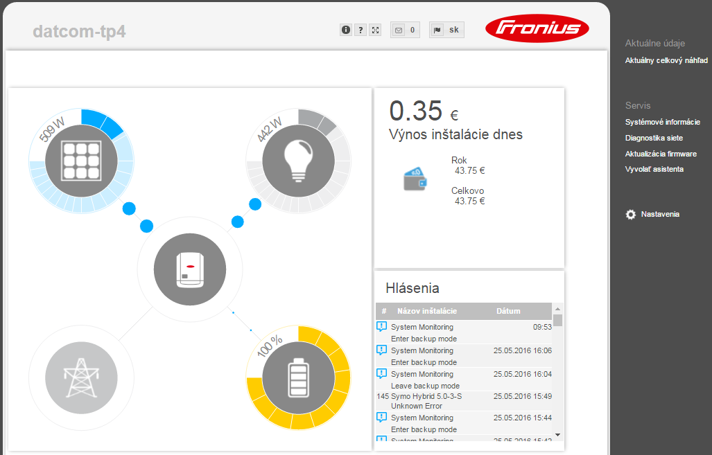

    Zobrazenie na zariadeniach a na rozhraniach pre používateľov
    link-horizontalLink copied
    Počas režimu úspory energie:
    • Oranžová LED stavu svieti
    • Webová stránka striedača je prístupná
    • Všetky dostupné údaje sa uložia a odošlú na Solar.web
    • Dostupné aktuálne údaje sú viditeľné na Solar.web
    Režim úspory energie sa na webovej stránke striedača a na Solar.web znázorní prostredníctvom „i“ vedľa symbolu akumulátora v prehľade inštalácie.

    Monitorovanie inštalácie od spoločnosti Fronius je zariadenie na registráciu údajov s podporou internetu.
    Webová stránka monitorovania inštalácie Fronius poskytuje rýchly prehľad o fotovoltickej inštalácii.
    Webovú stránku je možné vyvolať pomocou webového prehliadača alebo priameho pripojenia alebo pri príslušnej konfigurácii pomocou internetu.
    V spojení s Fronius Solar.web je možné vyvolať aktuálne a archivované údaje fotovoltickej inštalácie bez náročných konfiguračných činností prostredníctvom internetu alebo aplikácie Fronius Solar.web. Údaje sa z monitorovania inštalácie automaticky zasielajú na Fronius Solar.web.

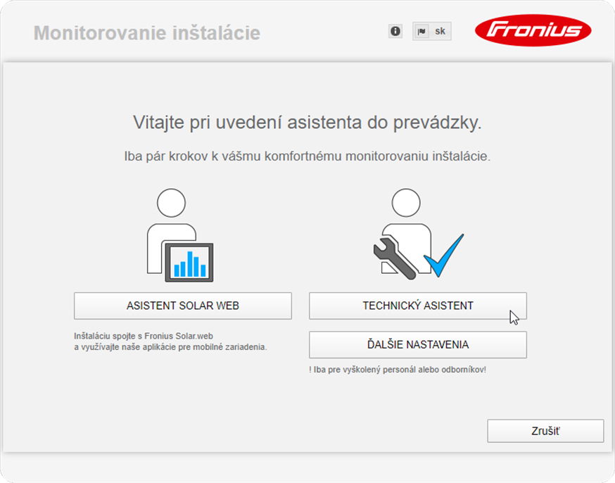

    Prvé uvedenie do prevádzky
    DÔLEŽITÉ! S cieľom vytvoriť pripojenie k monitorovaniu inštalácie Fronius musí byť príslušné koncové zariadenie (napr. notebook, tablet atď.) nastavené takto:
    • Musí byť aktivovaná možnosť „Získať IP adresu automaticky (DHCP)“.
    1Prepnite zariadenie do servisného režimu.
    • Aktivujte prístupový bod WIFI prostredníctvom ponuky Setup striedača.
    Striedač vytvorí prístupový bod WLAN. Prístupový bod WLAN ostane otvorený 1 hodinu.
    Inštalácia pomocou webového prehliadača
    2Koncové zariadenie spojte s prístupovým bodom WLAN
    SSID = FRONIUS_239.xxxxx (4 – 8-miestne):
    • vyhľadajte sieť s názvom „FRONIUS_239.xxxxx“,
    • vytvorte spojenie s touto sieťou,
    • Zadajte heslo zobrazené na displeji striedača.
    (alebo koncové zariadenie a striedač spojte pomocou ethernetového kábla).
    3V prehliadači zadajte:
    http://datamanager
    alebo
    192.168.250.181 (IP adresa pre spojenie WLAN)
    alebo
    169.254.0.180 (IP adresa pre spojenie LAN).

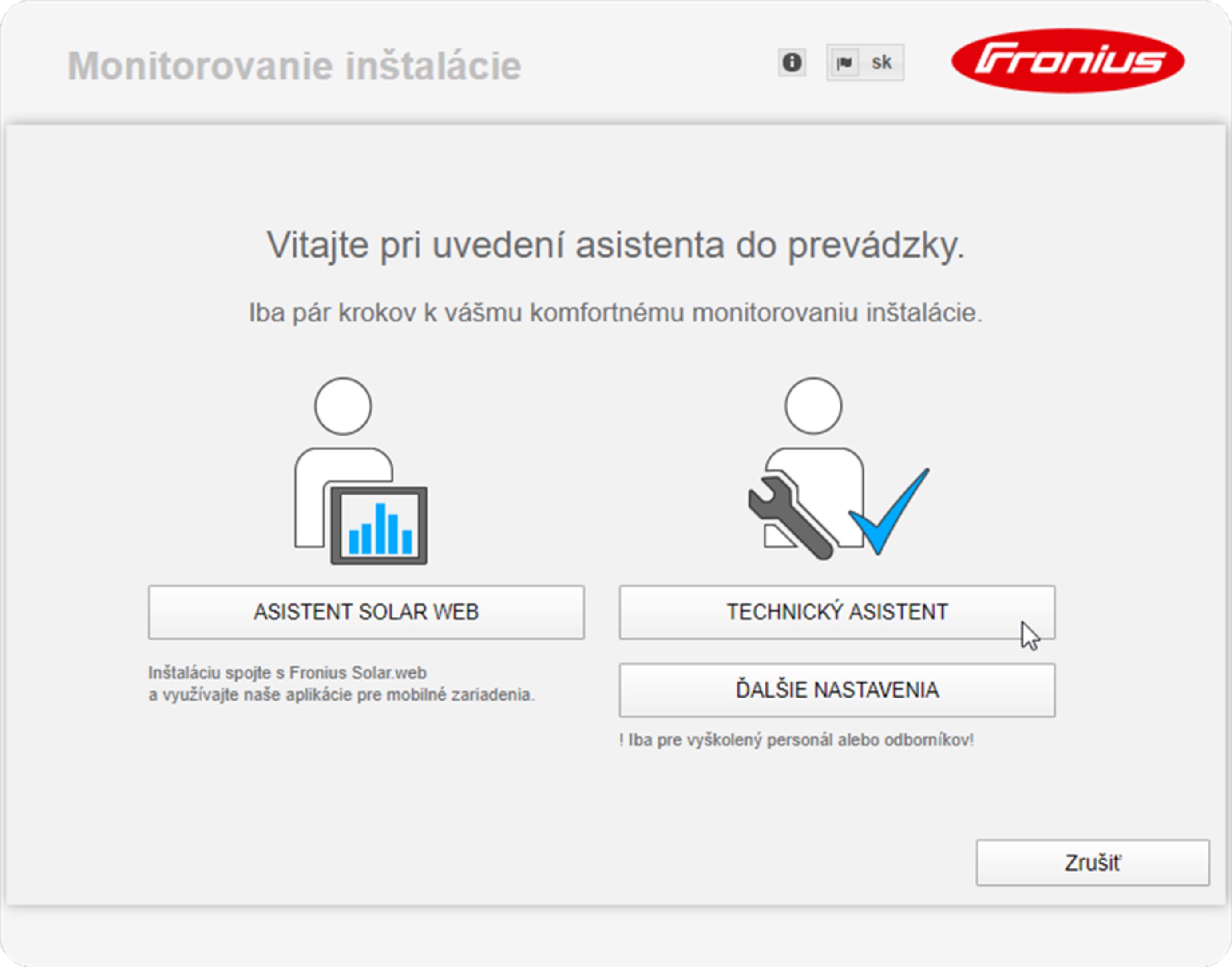

    Zobrazí sa úvodná stránka asistenta pre uvedenie do prevádzky.
    Ak sa spustí asistent technika, bezpodmienečne si zaznamenajte zadané servisné heslo. Toto servisné heslo sa vyžaduje pre nastavenie položiek ponuky ako prehľad zariadenia, EC editora a rozšírených nastavení pre akumulátor.
    Ak sa asistent technika nespustí, nie sú nastavené žiadne zadania pre zníženie výkonu a nevykoná sa žiadna hybridná prevádzka (nabíjanie a vybíjanie akumulátora).
    4Spustite asistenta technika a postupujte podľa pokynov.
    UPOZORNENIE!
    Nebezpečenstvo v dôsledku hlbokého vybitia neaktívnym akumulátorom
    Následkom môže byť trvalé poškodenie akumulátora.
    Ak chcete akumulátor, prípadne Smart Meter, aktivovať, musíte spustiť asistenta systému Solar Web.
    5Spustite asistenta systému Solar Web a postupujte podľa pokynov.
    Zobrazí sa úvodná stránka Fronius Solar.web.
    alebo
    Zobrazí sa webová stránka monitorovania inštalácie Fronius.
    Webová stránka monitorovania inštalácie Fronius – Prehľad
    Na webovej stránke monitorovania inštalácie Fronius sa zobrazujú nasledujúce údaje:
    (1)
    Ďalšie možnosti nastavenia
    (2)
    Prehľad inštalácie: Zobrazenie aktuálneho toku výkonu na hybridnom systéme
    (3)
    Prehľad výnosu inštalácie
    (4)
    Prehľad posledných stavových hlásení
    (5)
    Systémové informácie, diagnostika siete, aktualizácia firmware
    (6)
    Ponuka Nastavenia

    1Pomocou webového prehliadača otvorte webovú stránku monitorovania inštalácie Fronius.
    2V časti Služby otvorte možnosť Aktualizácia firmvéru.
    3Vyberte možnosť Aktualizácia cez web.
    4Kliknite na tlačidlo Vykonať aktualizáciu.Zobrazí sa bezpečnostná otázka pre aktualizáciu.
    5Kliknite na tlačidlo Áno.Aktualizácia sa vykoná, priebeh aktualizácie sa zobrazí ako pruh a ako percentuálna hodnota.

    Pod „Vyvolať asistenta“ je možné opakovane vyvolať a vykonať asistenta pre uvedenie do prevádzky.
    ASISTENT PRE SOLAR WEB
    na pripojenie inštalácie s Fronius Solar.web a s aplikáciami Fronius pre mobilné zariadenia
    TECHNICKÝ ASISTENT (iba pre vyškolený personál alebo odborníkov)
    pre nastavenia na systéme
    ĎALŠIE NASTAVENIA (iba pre vyškolený personál alebo odborníkov)
    Tu je možný prístup k všetkým možnostiam nastavenia monitorovania inštalácie Fronius. Pomocou tlačidla „ASISTENT PRE SOLAR WEB“ sa dostanete znovu na pôvodnú stránku.
