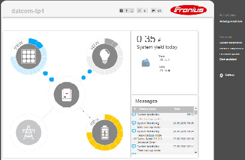

    Щоб використовувати режим аварійного живлення гібридного інвертора, необхідно дотримуватися таких умов:
    • Слід правильно підключити систему аварійного живлення в електромережі (див. документ Fronius Energy Package – Examples of emergency power switchover (Fronius Energy Package – приклади переходу в режим аварійного живлення)).
    • У точці живлення необхідно встановити та налаштувати лічильник Fronius Smart Meter.
    • Потрібно перевірити та за потреби оновити мікропрограмне забезпечення інвертора.
    • Наклейку аварійного живлення, що постачається з інвертором, необхідно прикріпити до електричного розподільника.
    • Виберіть альтернативну конфігурацію (режим аварійного живлення) у меню налаштування інвертора (див. інструкції з монтажу).
    • Змініть відповідні налаштування в зоні аварійного живлення в меню призначень входів/виходів (веб-сторінка моніторингу системи Fronius → Settings (Налаштування) → IO mapping (Призначення входів/виходів) → Emergency power (Аварійне живлення)).
    • На сторінці System overview (Огляд системи) задайте для параметра аварійного живлення значення Auto (Авто) (веб-сторінка моніторингу системи Fronius → (Налаштування) → System overview (Огляд системи) → Emergency power operating mode (Режим аварійного живлення)).
    Якщо в системі використовуються додаткові інвертори, установіть їх за межами контуру аварійного живлення, але в межах лічильника Fronius Smart Meter (див. розділ Режим роботи – інвертор з акумулятором, додатковим інвертором і функцією аварійного живлення на сторінці (→)).
    ПРИМІТКА! Перехід у режим аварійного живлення неможливий з акумуляторами серії LG Chem ResuH.

    Індикатори на пристроях та інтерфейсах користувача
    У режимі енергозбереження:
    • світлодіод стану постійно світиться оранжевим кольором;
    • наявний доступ до веб-сайту інвертора;
    • усі доступні дані зберігаються та надсилаються на платформу Solar.web;
    • доступні дані можна переглянути на порталі Solar.web.
    На веб-сайті інвертора та на порталі Solar.web режим енергозбереження позначено літерою «i» поруч із символом акумулятора в меню огляду системи.

    Моніторинг системи Fronius
    Загальні відомості
    Загальні відомості
    Модуль моніторингу системи Fronius – це мережева служба реєстратора даних.
    На веб-сторінці модуля моніторингу системи можна швидко переглянути відомості про фотовольтаїчну систему.
    Доступ до цієї сторінки можна отримати за допомогою браузера через пряме підключення або через Інтернет (після відповідного налаштування).
    Якщо цей модуль використовується з платформою Fronius Solar.web, поточні або архівовані дані певної фотовольтаїчної системи можна переглядати через Інтернет або програму Fronius Solar.web App, не виконуючи додаткових налаштувань. Модуль моніторингу системи Fronius автоматично надсилає дані на платформу Fronius Solar.web.

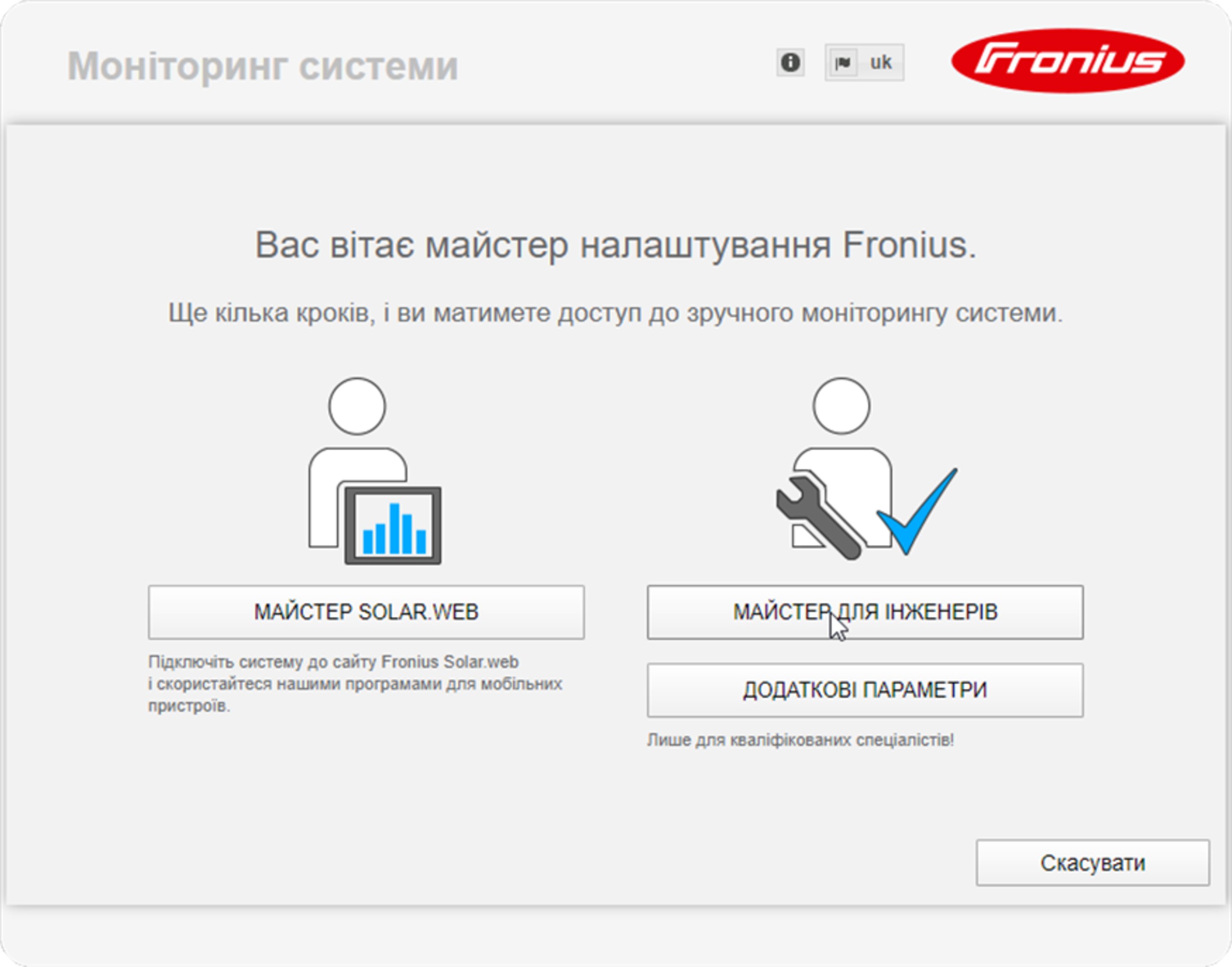

    Перший запуск
    ВАЖЛИВО! Щоб підключитися до модуля моніторингу системи, кінцевий пристрій (наприклад, комп’ютер, планшет тощо) необхідно налаштувати в наведений нижче спосіб.
    • Потрібно активувати параметр Obtain IP address automatically (DHCP) (Отримувати IP-адресу автоматично (DHCP)).
    1Переведіть пристрій у режим обслуговування
    • Активуйте точку доступу бездротової мережі в меню налаштування інвертора.
    Інвертор підключається до точки доступу бездротової мережі. Точка доступу бездротової мережі залишається відкритою протягом 1 години.
    Установлення за допомогою веб-браузера
    2Підключіть кінцевий пристрій до точки доступу бездротової мережі
    SSID = FRONIUS_239.xxxxx (4–8 символів)
    • Знайдіть мережу з іменем FRONIUS_239.xxxxx.
    • Підключіться до цієї мережі.
    • Введіть пароль 12345678.
    (Установити з’єднання між інвертором і кінцевим пристроєм можна також за допомогою кабелю Ethernet.)
    3Введіть у браузер таке:
    http://datamanager
    або
    192.168.250.181 (IP-адреса для підключення до бездротової мережі)
    або
    169.254.0.180 (IP-адреса для підключення до локальної мережі).
    З’явиться початкова сторінка майстра налаштування.
    Якщо використовується технічний майстер, важливо записати або запам’ятати встановлений службовий пароль. Цей службовий пароль необхідний для налаштування пункту меню System overview (Огляд системи) і DNO Editor (Редактор електричної мережі), а також для розширеного налаштування акумулятора.
    Якщо технічний майстер не використовується, характеристики зниження потужності налаштувати не можна, а також не підтримується гібридний режим (зарядження та розрядження акумулятора).
    4Запустіть технічний майстер і дотримуйтесь інструкцій.
    УВАГА!
    Глибока розрядка неактивного акумулятора може становити небезпеку.
    Це може призвести до пошкодження акумулятора.
    Щоб активувати акумулятор і за потреби лічильник Smart Meter, необхідно запустити майстер Solar Web.
    5Запустіть майстер Solar Web і дійте згідно інструкцій.
    З’явиться початкова сторінка Fronius Solar.web
    або
    веб-сторінка модуля моніторингу системи Fronius.
    1. Моніторинг системи Fronius
    2. Встановлення модуля моніторингу системи Fronius – огляд
    Інформація про роботу з технічним майстром
    Технічний майстер пропонує виконати 5 дій:
    1. General (Загальні)
    Тут слід ввести загальні дані системи (наприклад, ім’я системи).
    2. Service password (Службовий пароль)
    На цій сторінці необхідно ввести системний пароль (запишіть його).
    3. IO assignment (Призначення входів/виходів)
    Виконується налаштування інтерфейсу вводу/виводу (див. також розділ General (Загальні) на сторінці (→))
    4. System overview (Огляд системи)
    Виконується налаштування фотовольтаїчної системи (див. також розділ System overview (Огляд системи) на сторінці (→))
    5. Dynamic power (Динамічна потужність)
    Виконується налаштування динамічного зниження потужності (див. також розділ Редактор електричної мережі – динамічне зниження потужності на сторінці (→))
    Після завершення роботи з технічним майстром автоматично запускається процес калібрування всіх компонентів. Це передбачає повну зарядку системи Fronius Solar Battery. Після цього система автоматично запускається у заданому встановленому режимі роботи.
    Цей процес калібрування також виконується автоматично під час фактичної роботи після кількох циклів зарядки та розрядки. Час виконання калібрувальної зарядки залежить від різних факторів, зокрема від середнього ступеня зарядки, віддачі електроенергії акумулятором, а також від сезону.
    Якщо параметр Permit battery charging from DNO grid (Дозволити зарядку акумулятора від електричної мережі) неактивний, калібрувальна зарядка здійснюватиметься тільки у звичайному режимі за допомогою енергії, виробленої фотовольтаїчною системою. Тривалість зарядки залежить від рівня сонячного випромінювання та розміру системи.
    Якщо параметр Permit battery charging from DNO grid (Дозволити зарядку акумулятора від електричної мережі) активний, калібрувальна зарядка здійснюватиметься з постійним струмом від фотовольтаїчної системи та електричної мережі.
    ВАЖЛИВО! Під час автоматичного виконання повної зарядки акумулятора енергія може братися з електричної мережі. Цей процес може тривати кілька годин, і його не можна переривати.

    Веб-сторінка модуля моніторингу системи Fronius
    Огляд веб-сторінки модуля моніторингу системи Fronius
    На веб-сторінці модуля моніторингу системи Fronius відображаються такі дані:
    (1)
    Додаткові параметри
    (2)
    Огляд системи: поточний потік потужності в гібридній системі
    (3)
    Огляд виробітку системи
    (4)
    Огляд останніх кодів стану
    (5)
    Системна інформація, діагностика мережі, оновлення мікропрограмного забезпечення
    (6)
    Меню налаштувань
    1. Поточні дані, служби та налаштування, до яких надає доступ модуль моніторингу системи Fronius
    (1)
    Додаткові параметри
    (2)
    (3)
    (4)
    (5)
    (6)
    Меню налаштувань
    2. Веб-сторінка модуля моніторингу системи Fronius
    (1)
    Додаткові параметри
    (2)
    (3)
    (4)
    (5)
    (6)
    Меню налаштувань

    Служби – запуск майстра
    Запуск майстра
    Щоб повторно запустити майстер налаштування, виберіть Open wizards (Відкрити майстри).
    SOLAR WEB WIZARD (Майстер Solar Web)
    Використовується для підключення системи до платформи Fronius Solar.web і програм Fronius для мобільних пристроїв.
    TECHNICIAN WIZARD (Технічний майстер) (лише для кваліфікованих працівників або фахівців)
    Використовується для налаштування системи
    FURTHER SETTINGS (Додаткові налаштування) (лише для кваліфікованих працівників або фахівців)
    Усі налаштування модуля моніторингу системи Fronius. Натисніть кнопку SOLAR WEB WIZARD (Майстер Solar Web), щоб повернутися на вихідну сторінку.
    2. Служби – запуск майстра
    Запуск майстра
    2. Налаштування – контроль витрат енергії
    Керування акумуляторною батареєю
    Налаштування – огляд системи
    PV generator (ФВ-генератор)
    Якщо до гібридного інвертора Fronius не підключено сонячний модуль, необхідно відключити живлення фотовольтаїчної системи. У наведене нижче поле необхідно ввести потужність підключеної фотовольтаїчної системи.
