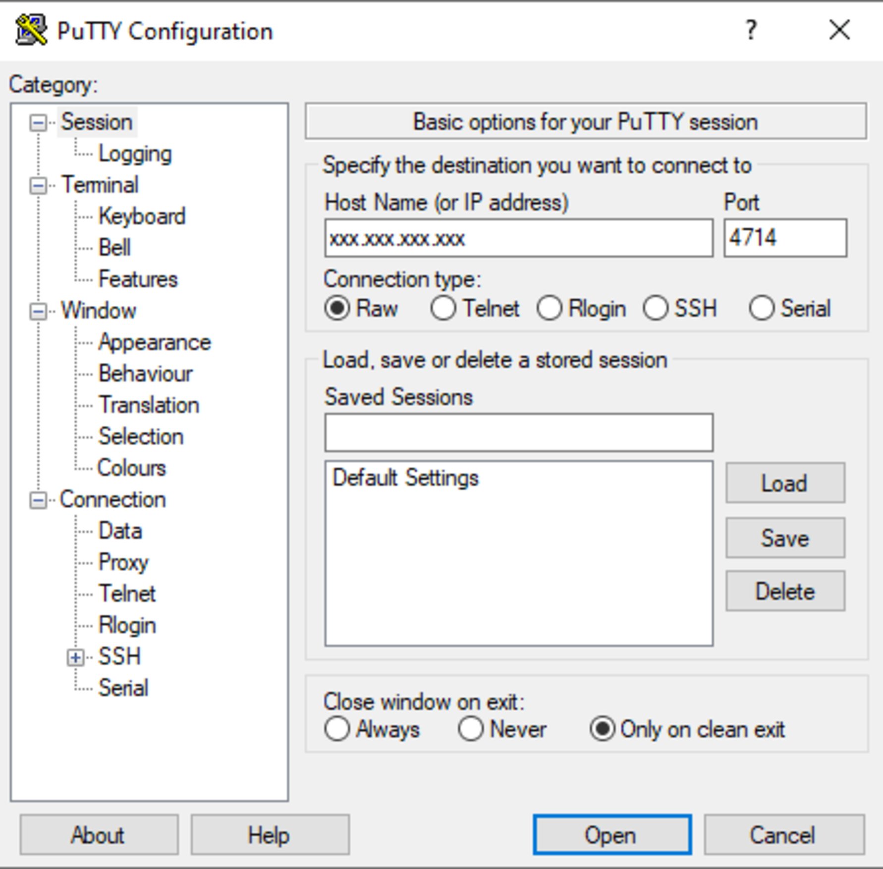

    Beispiel Windows (PuTTY)
    Für die Datenübertragung muss eine TCP socket connection aufgebaut werden.
    1Hierfür die IP-Adresse des Serviceports des Schweißgeräts und die Portnummer 4714 angeben.
