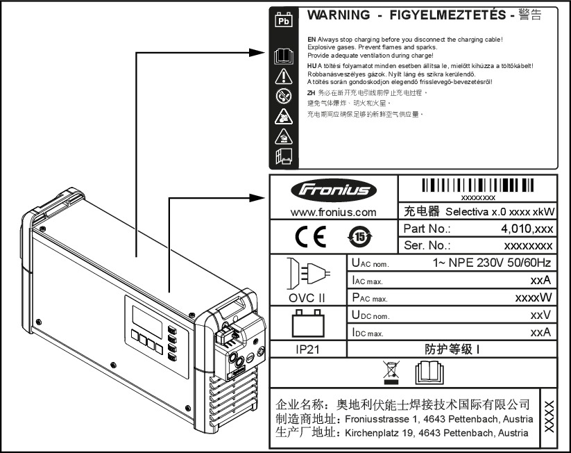

    设备上的警告标识
    link_horizontalLink copied
    蓄电池充电器上配有大量安全标识。不得擅自清除或覆盖这些安全标识。
    旧设备应按照安全规程而非作为普通生活垃圾处理。
    使蓄电池远离潜在火源,例如火焰、火花、明火等。
    存在爆炸危险!蓄电池充电期间会产生爆鸣气体。
    电解酸性液体具有腐蚀性,因此应防止其接触眼部、皮肤或衣物。
    充电期间应确保足够的新鲜空气供应量。
    只有在完整阅读操作说明书后,才能使用功能。
