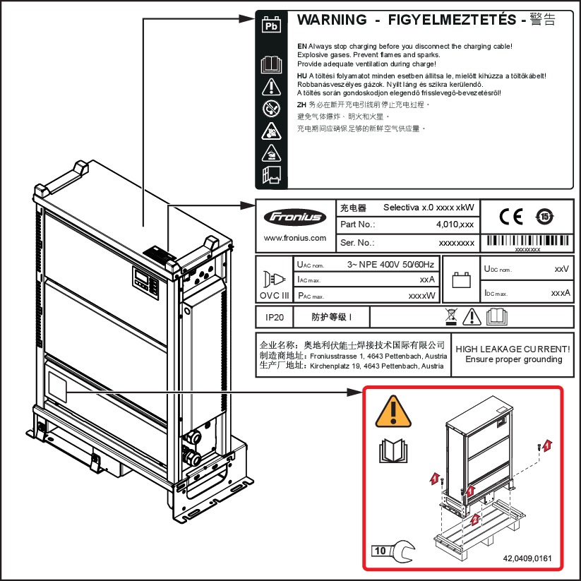

    设备上的警告标志
    充电设备的功率铭牌上配有大量安全标识。不得擅自挪动或刷涂这些安全标识。
    电击可能致命。外壳千万不能由经过制造商培训的技术服务人员以外的任何人员打开。在外壳开启的状态下开始任何工作之前,设备必须与电源断开连接。必须使用适当的测量仪表来确保带电部件(例如电容器)完全放电。确保设备始终与电源断开连接,直到完成所有操作。
    在使用各项功能前,请务必完整阅读所有操作说明书。
    蓄电池必须远离火焰、火星或明火等火源。
    存在爆炸风险!蓄电池充电期间会产生爆鸣气体。
    电解酸性液体具有腐蚀性,因此必须使其远离肉眼、皮肤和衣物。
    充电期间应确保足够的新鲜空气供应量。
    充电设备可能会导致保护接地线中出现直流故障电流。如果在电源侧使用故障电流保护装置 (RCD) 来防止电击,则必须符合 B 型剩余电流断路器的要求。设备的泄漏电流有所增加。安装设备时,必须考虑这一点,并遵守国家法规。
    请勿将本产品与生活垃圾一起处理。按照安装场所的有效废弃电气、电子设备的处理要求处理本产品。
