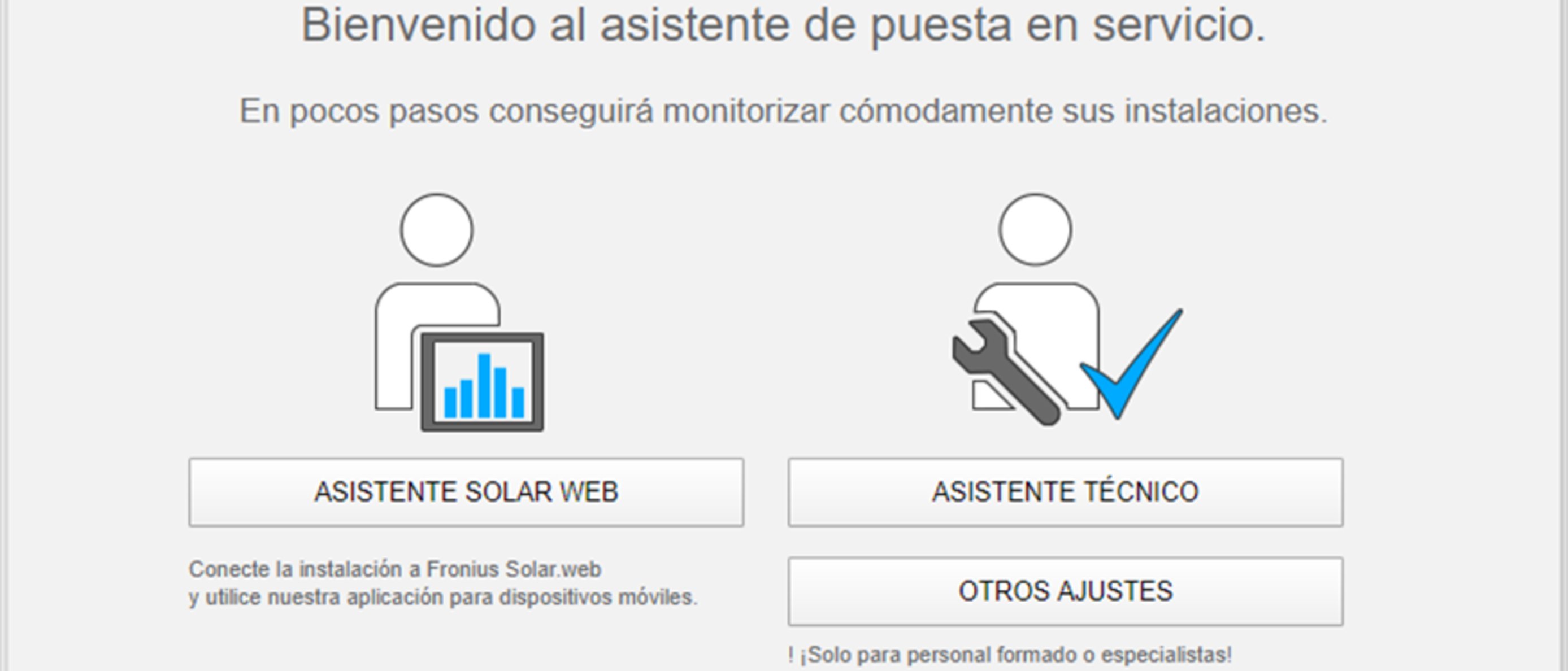

    Primera puesta en marcha
    Para la primera puesta en marcha del Fronius Datamanager 2.0, es necesario
    • que la tarjeta enchufable Fronius Datamanager 2.0 esté instalada en el inversor,
      o
    • que haya una Fronius Datamanager Box 2.0 en el circuito de Fronius Solar Net.
    ¡IMPORTANTE! Para establecer la conexión con el Fronius Datamanager 2.0, debe estar activado en el correspondiente dispositivo final (p. ej., ordenador portátil, tablet, etc.) "Obtener la dirección IP automáticamente (DHCP)".
    ¡OBSERVACIÓN!
    Si solo hay un inversor en la instalación fotovoltaica, pueden omitirse los siguientes pasos de trabajo (1 y 2).
    La primera puesta en marcha comienza en este caso con el paso de trabajo 3.
    1Cablear el inversor con Fronius Datamanager 2.0 o Fronius Datamanager Box 2.0 en la Fronius Solar Net

    Instalación mediante navegador web
    4Conectar el dispositivo final al WLAN Access PointSSID = FRONIUS_240.xxxxx (5-8 dígitos)
    • Buscar una red con el nombre "FRONIUS_240.xxxxx"
    • Establecer la conexión con esta red
    • Introducir la contraseña desde la pantalla del inversor
    (o conectar el dispositivo final y el inversor mediante un cable de Ethernet)
    5Introducir en el navegador:
    http://datamanager
    o
    192.168.250.181 (dirección IP para la conexión inalámbrica)
    o
    169.254.0.180 (dirección IP para la conexión LAN)
    Se muestra la página de inicio del asistente de puesta en marcha.
    El asistente técnico está previsto para el instalador e incluye ajustes específicos según las normas. La ejecución del asistente técnico es opcional.
    Si se ejecuta el asistente técnico, es imprescindible apuntar la contraseña de servicio asignada. Esta contraseña de servicio se requiere para el ajuste del punto de menú "Editor de la empresa suministradora de energía".
    Si no se ejecuta el asistente técnico, no hay ninguna especificación ajustada para la reducción de potencia.
    ¡Es obligatorio ejecutar el asistente de Fronius Solar.web!
    6Ejecutar el asistente de Fronius Solar.web y seguir las instrucciones
    Se muestra la página de inicio de Fronius Solar.web.
    o
    se muestra la página web del Fronius Datamanager 2.0.
    7Cuando sea necesario debe ponerse en marcha el asistente técnico y seguir las instrucciones
