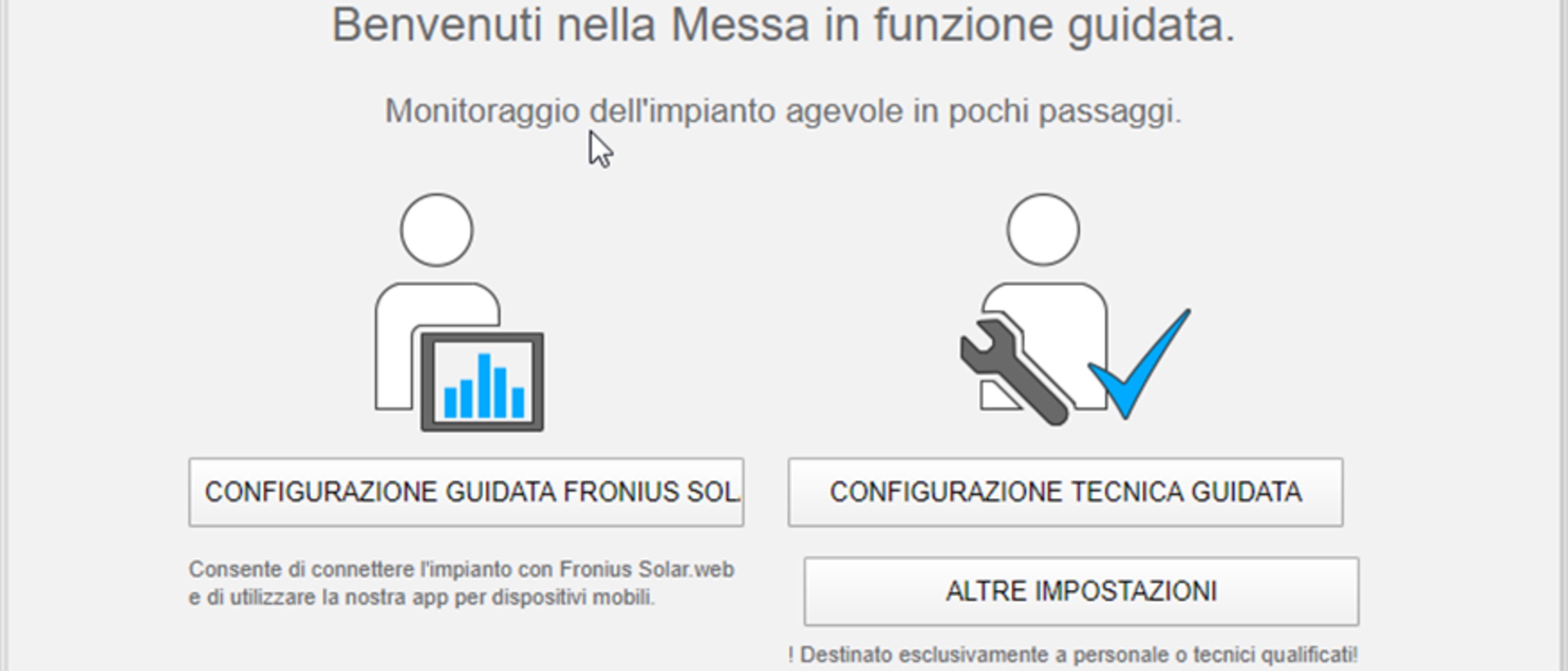

    Prima messa in funzione
    Per la prima messa in funzione di Fronius Datamanager 2.0
    • la scheda a innesto Fronius Datamanager 2.0 deve essere installata nell'inverter
      oppure
    • è necessario che all'interno dell'anello della Fronius Solar Net vi sia una Fronius Datamanager Box 2.0.
    IMPORTANTE! Per stabilire la connessione a Fronius Datamanager 2.0 occorre selezionare "Ottieni automaticamente un indirizzo IP (DHCP)" per il relativo dispositivo terminale (ad es. computer portatile, tablet, ecc.).
    AVVERTENZA!
    Se all'interno dell’impianto fotovoltaico è presente un solo inverter, è possibile saltare le operazioni 1 e 2 seguenti.
    In questo caso la prima messa in funzione inizia con l'operazione 3.
    1Cablare l'inverter dotato di Fronius Datamanager 2.0 o Fronius Datamanager Box 2.0 all'interno della Fronius Solar Net.
    2In caso di collegamento in rete di diversi inverter in Fronius Solar Net:Posizionare correttamente l'interruttore master/slave Fronius Solar Net sulla scheda a innesto o Box Fronius Datamanager 2.0
    • un inverter dotato di Fronius Datamanager 2.0 = master
    • tutti gli altri inverter dotati di Fronius Datamanager 2.0 = slave (i LED sulle schede a innesto e box Fronius Datamanager 2.0 sono spenti).
    3Attivare la modalità Servizio nell'apparecchio.
    • Attivare il WLAN Access Point dal menu di setup dell'inverter.
    L'inverter crea il WLAN Access Point. Il WLAN Access Point resta aperto per 1 ora. Attivando il WLAN Access Point, l'interruttore "IP" su Fronius Datamanager 2.0 può essere lasciato nella posizione "B".
    Installazione mediante browser Web
    4Collegare il dispositivo terminale al WLAN Access PointSSID = FRONIUS_240.xxxxx (5-8 cifre)
    • Cercare una rete con il nome "FRONIUS_240.xxxxx"
    • Stabilire la connessione a questa rete
    • Inserire la password dal display dell'inverter
    (Oppure connettere dispositivo terminale e inverter mediante cavo Ethernet.)
    5Nel browser, digitare:
    http://datamanager
    oppure
    192.168.250.181 (indirizzo IP per la connessione WLAN)
    oppure
    169.254.0.180 (indirizzo IP per la connessione LAN)
    Viene visualizzata la pagina iniziale di "Messa in funzione guidata".
    "Configurazione tecnica guidata" è prevista per gli installatori e contiene impostazioni specifiche relative alle norme. L'esecuzione di "Configurazione tecnica guidata" è opzionale.
    Se si esegue "Configurazione tecnica guidata", prendere assolutamente nota della password di servizio assegnata. Questa password di servizio è necessaria per impostare la voce di menu "Editor EVU".
    Se non si esegue "Configurazione tecnica guidata", non è configurata alcuna impostazione predefinita per la riduzione della potenza.
    È obbligatorio eseguire "Configurazione guidata Fronius Solar.web".
    6Eseguire "Configurazione guidata Fronius Solar.web" e seguire le istruzioni.
    Viene visualizzata la pagina iniziale di Fronius Solar.web
    oppure
    il sito Web di Fronius Datamanager 2.0.
    7All'occorrenza, eseguire "Configurazione tecnica guidata" e seguire le istruzioni.
    Prima messa in funzione dell'inverter
    PERICOLO!
    Pericolo derivante dal cattivo uso dell'apparecchio e dall'esecuzione errata dei lavori.
    Possono verificarsi gravi lesioni personali e danni materiali.
    La messa in funzione dell'inverter deve essere eseguita esclusivamente da personale qualificato e conformemente alle disposizioni tecniche.
    Prima dell'installazione e della messa in funzione, leggere le istruzioni d'installazione e le istruzioni per l'uso.
    Alla prima messa in funzione dell'inverter è necessario selezionare varie impostazioni di setup.
    Se il setup viene interrotto prima del completamento, può essere riavviato tramite un reset CA. È possibile effettuare un reset CA spegnendo e accendendo l'interruttore automatico.
    Il setup specifico del paese può essere impostato solo alla prima messa in funzione dell'inverter. Se è necessario modificare in seguito il setup specifico del paese, contattare il Supporto Tecnico.
    1
    2
    3
    Esempi di setup specifici dei paesi
