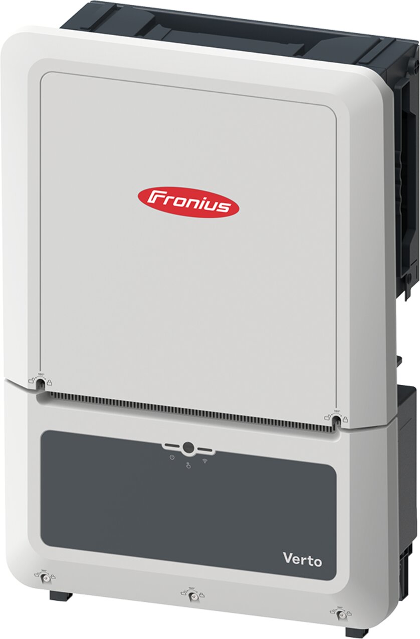

    Обем на доставката
    link_horizontalLink copied
    (1)
    Монтажен държач (монтиран на инвертора при доставката)
    (2)
    Инвертор
    (3)
    Капак на корпуса
    (4)
    Quick Start Guide
